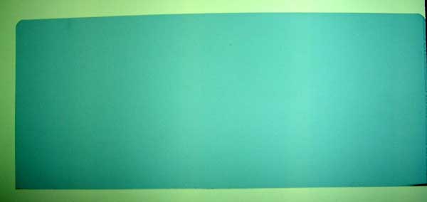

我将放射科使用的14x17英寸的感蓝胶片沿短轴裁成4份(即每份大约是3x17英寸),放在腰椎检查的长片盒里,然后进行散射研究。
首先是普放的,在做踝关节照射时将胶片放在照射野的边缘,曝光后冲洗胶片,结果胶片没有丝毫曝光迹象,说明普放检查的散射线量并不是很多。

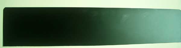

然后是头颅ct检查,将胶片放在扫描范围(包括定位线的范围)以外的边缘,常规行头颅ct扫描完毕后冲洗胶片,结果如下:
可见整张胶片全部曝光了!离扫描范围越近曝光程度越严重。

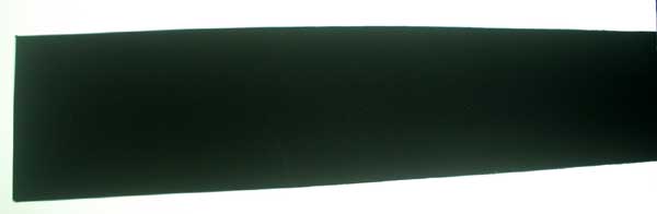

另一个实验是对胶片中心部分进行一次ct扫描,扫描范围是20mm,结果整张胶片都曝光了!
真是出乎意料!按书本的说法,ct是窄射线,x光检查的是宽射线,窄射线的散射量低于宽射线的散射量。但现在的结果却恰恰相反,ct的散射量远远大于x光的散射量!
所以我怀疑我们科室的ct机是不是有问题。有兴趣的同行也可以试一试,仅仅是浪费一张x线胶片而已。

1、ct的射线是通过准直器的出来的,呈扇形,厚度等于层厚(集中的),如果胶片放在射线附近,那么必定散射线会非常多。所以胶片的黑化度会很高。而普通的x线球管的窗口是圆形的,射线出来就不是那么集中,到达胶片后的射线量也没有ct那么多,散射线也是很少的。
2、两者的性质不同。
哈 不知道说的对不!!?
