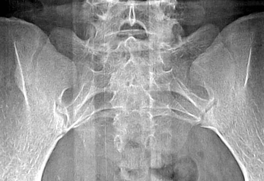

女 18岁 自述腰部不适。

请结合临床或ct检查除外臀肌挛缩症.

双侧髂翼对称致密线,提示现在或过往存在臀肌张力持续增高致髂翼前突
个人现在发现很多人有此征像,详问病史无可回忆典型臀肌挛缩病史,个人认为此线的出现亦与能引起臀部肌肉紧张的其他病有关,如腰椎椎管先天或继发性狭窄症,体位性肌紧张等
诊断臀肌挛缩症需有典型临床病史

此征象平常没注意。楼上的各位确定不是正常投影吗?

判断臀肌痉挛症是否与双侧髂翼致密线走行无关?

臀肌挛缩症(gluteal muscle contracture,gmc)是由多种原因引起的臀肌及其筋膜纤维变性、挛缩,引起髋关节功能受限所表现的特有步态、体征的临床症候群。要诊断此症需密切结合临床。

第五腰椎底化可能?以待学习了。

臀肌挛缩症是由多种原因引起的臀肌及其筋膜纤维变性、挛缩,引起髋关节功能受限所表现的特有步态、体征的临床症候群。但病因及分类尚不十分明确。多认为与臀部反复肌肉注射有关。文献报道的病例大多数因注射引起,对gmc尚无确切的分类方法。
清问楼上部份会员们对这个病都有了解吗?可不能人云亦云哦.凭俺这点鸟水平看这片子,只能诊断未见异常,而不敢说其它.俺总不能人云亦云吧
心直口快,请别见怪.

对臀肌挛缩症本人不太了解 但我认为是隐性骶椎裂 其症状是腰部不适
