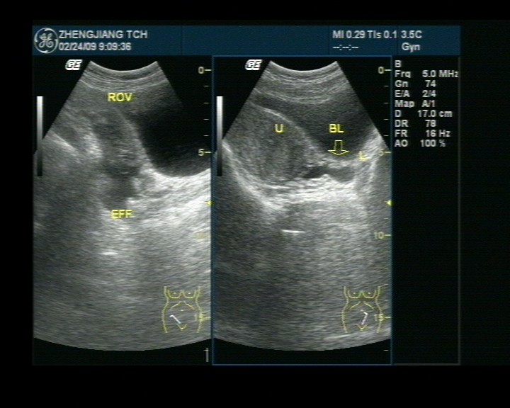

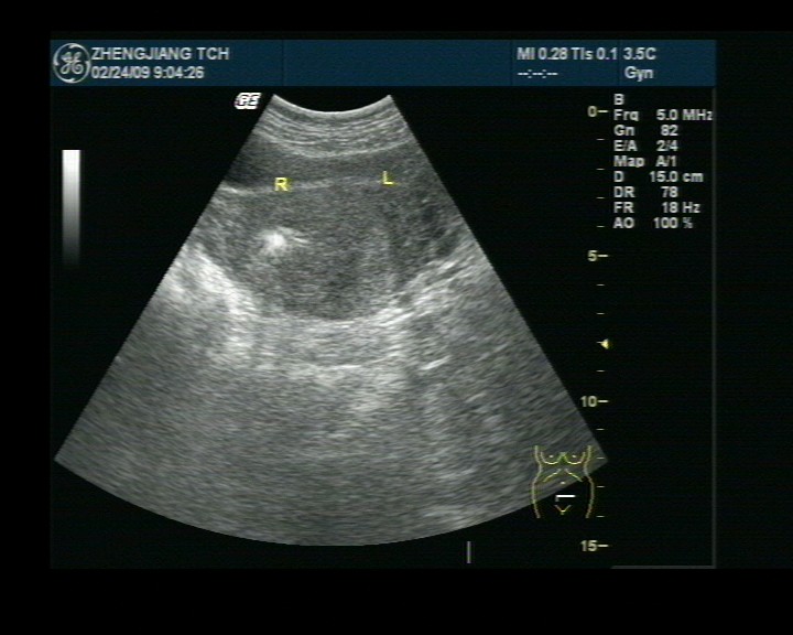

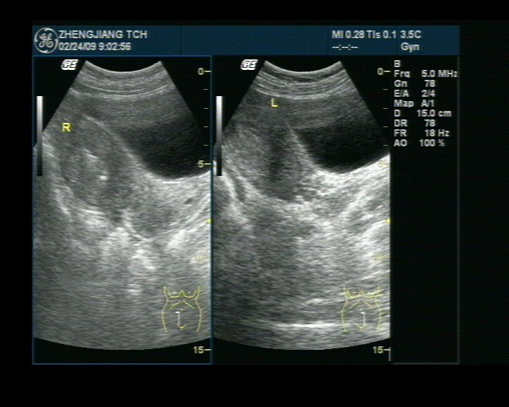

子宫横径增宽,两角内可见分叶状子宫内膜,节育环位于右侧角,宫体下段及宫颈未见明显异常.子宫内膜厚约:7mm.
左侧卵巢显示欠清晰,左附件区见一条形不规则无回声区,长约:36mm,最宽处约:11mm.
右侧卵巢显示清晰,其旁局部探及液性暗区,范围约:33*30mm.

横切面似见两个内膜回声,且中间有分割,考虑双子宫。双角子宫横切时宫底应有凹陷。
作者: 余辉    时间: 2009-3-2 16:48
单凭这几张图不好说,应与双子宫,隔子宫鉴别

双角子宫
作者: fhc932    时间: 2009-3-6 06:32
考虑纵隔子宫,建议子宫输卵管造影检查。
作者: handong2006jl    时间: 2009-4-1 20:32
考虑纵膈子宫   不除外弓形子宫

双角子宫是一个宫颈口,双子宫是两个宫颈口。
作者: ruoyun3277    时间: 2009-4-16 07:17
考虑双子宫可能
作者: suifeng2009    时间: 2009-5-7 01:41
考虑双子宫
