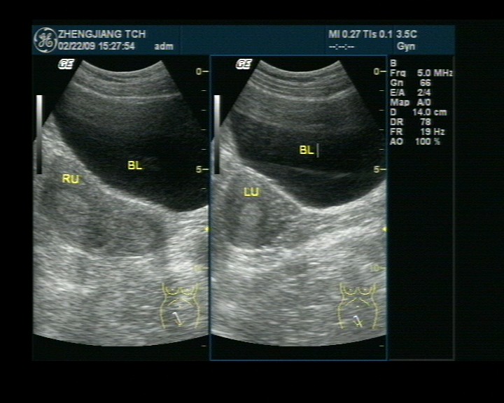

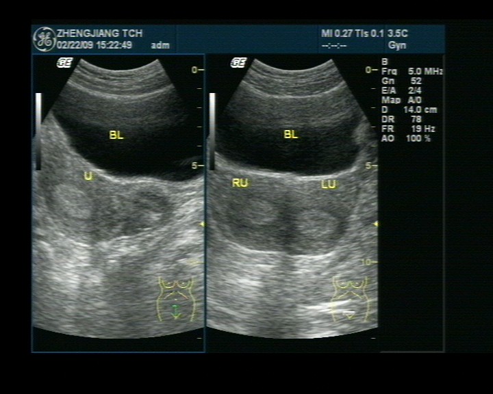

子宫横径增宽,见两个子宫内膜回声,一个明确宫颈,似两个阴道样回声,后妇检为一个阴道一个宫颈。

现示两团宫内膜回声,一个明确宫颈,符合双子宫单宫颈、全隔及半隔子宫改变,建议造影或磁共振检查

现示两团宫内膜回声,一个明确宫颈,符合双子宫单宫颈、全隔及半隔子宫改变,建议输卵管及子宫造影

是否只有一个子宫及阴道有开口,另一个是盲端

如果一个是盲端是否其上段的子宫、宫颈阴道会有积液(子宫内膜剥脱出血)。

如果有积液   在上图中应该显示出来了啊

考虑纵隔子宫

考虑双子宫单宫颈。照影一下就ok了

就凭这几幅图不支持双子宫及双角子宫,纵膈子宫可能性大
