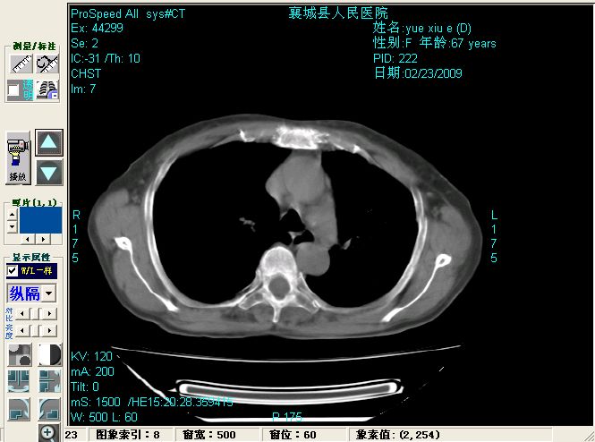

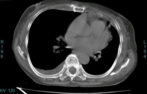

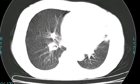

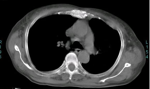

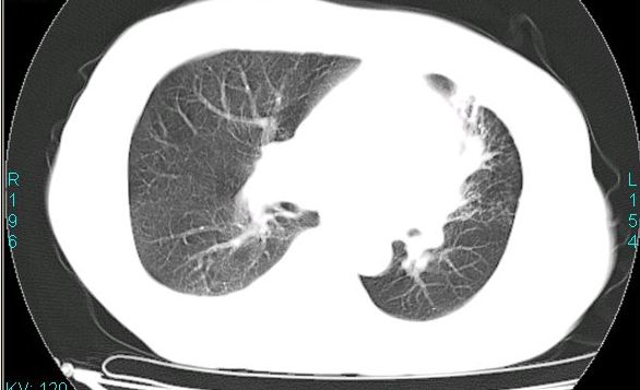

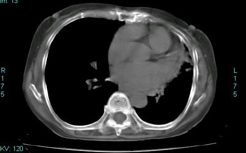

女,67岁,原有慢阻肺病史。10天前患者出现呼吸困难,咳嗽,咯白色粘痰,痰中无血丝,无发热史。临床以阻塞性肺炎治疗后复查,患者症状减轻。请会诊!
复查ct片

作者: 伍星    时间: 2009-3-3 06:29
考虑慢支并感染、左侧肺间质纤维化改变、两侧胸膜肥厚、粘连。

作者: mg42mp44    时间: 2009-3-3 07:08
慢支,肺内感染,肺心病。
作者: dengkai    时间: 2009-3-3 07:17
考虑慢支并感染
作者: 37度    时间: 2009-3-3 07:52
左下支气管稍狭窄,远端阻塞性炎症,建议支纤镜检查,纵隔淋巴结增多,右侧胸水,左侧胸膜增厚钙化,左房左室大。
作者: 野鹅    时间: 2009-3-3 08:09
是否做心脏彩超或心脏mri检查更好一些?
作者: zsl6918    时间: 2009-3-3 14:53
左肺阻塞性肺炎膨胀不全表现,但肺门区未见肿物影,结合病史考虑为痰栓所致,建议纤支镜明确。
作者: 卜一    时间: 2009-3-3 15:58
左肺支气管阻塞,内膜不规则,纵隔淋巴结肿大,右侧少量积液。考虑:左肺阻塞性肺炎!建议支气管纤维镜检查,待除外其它!
作者: 随光逐影    时间: 2009-3-3 16:18
1)考虑左肺感染性病变(结核可能)。2)左侧支气管内膜结核;建议行纤支镜检查进一步明确诊断。3)纵隔淋巴结肿大。4)双侧少量胸腔积液,左侧胸膜肥厚、钙化。5)心脏增大,以左心为甚;请结合临床及其他检查。6)左冠状动脉及主动脉钙化。
作者: LIAOQIANG    时间: 2009-3-3 16:31
1)考虑左肺舌段感染性病变(左舌段支气管内膜结核可能)。建议行纤支镜检查进一步明确诊断。2)慢阻肺、肺心病。3)左心室大,考虑合并有高心或冠心。

作者: 宇宙CT    时间: 2009-3-3 18:27

作者: xulianj    时间: 2009-3-4 04:19
左肺阻塞性肺炎膨胀不全表现,但肺门区未见肿物影,结合病史考虑为痰栓所致,建议纤支镜明确。双侧少量胸腔积液。
作者: zhw974247    时间: 2009-3-4 04:39
1)考虑左肺阻塞性肺炎。2)纵隔淋巴结肿大。3)双侧少量胸腔积液,左侧胸膜肥厚、钙化。4)心脏增大,以左心为甚;请结合临床。
作者: 黑白光影    时间: 2009-3-4 04:54
作者: wangguoq2009    时间: 2009-3-5 00:56
考虑左肺结核可能,左侧支气管内膜结核;建议行纤支镜检查进一步明确诊断。
作者: sunhongyan0520    时间: 2009-3-5 04:36
两肺支气管炎,左上肺支气管牵拉扭曲,扩张,继发感染。心脏增大
