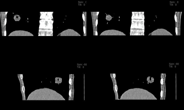

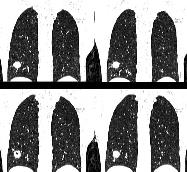

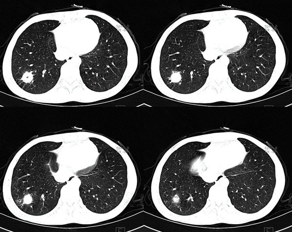

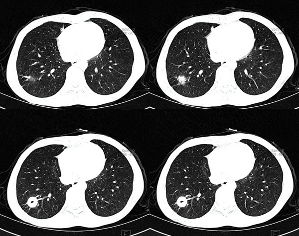

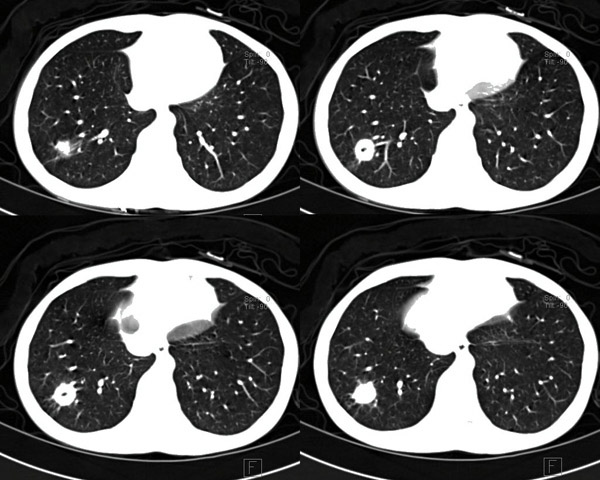

女,43岁 ;外伤后右髋关节疼痛半小时。术前常规发现右下肺结节影,请大家讨论本例诊断、诊断依据、鉴别诊断。

右下肺孤立性结节,浅分叶;毛刺,胸膜凹陷征明显,内有空泡。软组织密度,未见钙化。

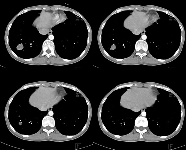

纵隔窗示似乎有硬化边,但对照下腔静脉边缘,感觉是卷积核高,不是软组织重建算法造成的。
增强:感觉是强化了,不知道有无延迟图像,如果延迟扫描持续强化,则肯定不是个好东西。请结合ct值升高幅度具体考虑。
意见:结节难以定性,恶性可能性大,手术为宜。

右下肺孤立性结节,浅分叶;毛刺,胸膜凹陷征明显,内有空泡,血管集束征,有强化。软组织密度,未见钙化。无卫星病灶------肺癌可能性大。鉴别炎性假瘤与结核

右肺下叶背段见孤立结节状影,浅分叶,边缘毛刺,病灶内密度不均匀,可见空洞,洞壁较厚,未见明显壁结节突起,厚薄均匀,病灶周围无炎性渗出,无卫星灶.肺窗--纵隔窗转换后见病灶体积无明显变化,增强后不知ct值有无变化?

增强后动脉期和延迟期病灶均无明显强化征象。

增强后动脉期和延迟期病灶均无明显强化征象。良性病灶(结核球可能大)。

均匀性厚壁空洞,洞内壁光整;周围见散在卫星灶;邻近胸膜局限性粘连;增强动脉期及延时期均无明显强化;诊断支持结核球;鉴别:周围型肺癌(毛刺征、兔儿征)

1.最重要的是增强的表现,个人认为在无特征性平扫表现的孤立结节,病灶实质的强化曲线最为关键,其它病灶周边的形态可作参考之用:该例结节无强化说明病灶无血供或乏血供,结合纵隔窗观察病灶应该是液化水样密度为主.这样的话可考虑的范围就缩少很多.最接近这些特点的常见病应该是结核感染.其它比较少见的有错构瘤(不知是否测得有脂肪密度?),寄生虫等.
2.周边表现有些许看点:肺窗观察结节周围血管有穿行的表现,但也没有截断或扭曲的表现,有指示排恶性的意义.
