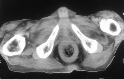

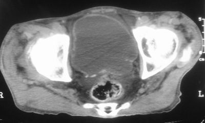

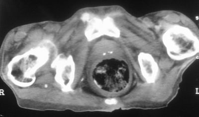

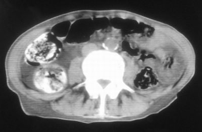

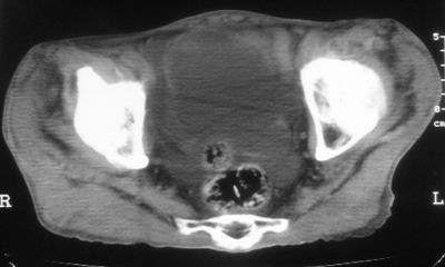

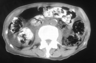

患者,男,84岁,便秘10余天伴肛门坠胀痛。pe:神清、消瘦、心肺(-),腹壁稍紧张,未触及明显包块。肛门指检:触及痔疮。

作者: zsl6918    时间: 2009-3-10 05:10
符合痔疮表现,腹腔及盆腔积液
作者: 随光逐影    时间: 2009-3-10 06:31
1)直肠下段管壁环形增厚,原因待查;建议行肠镜检查。2)腹腔及盆腔积液。
作者: 王仕学    时间: 2009-3-10 18:04
直肠壁还是有点厚,建议肠镜检查;腹、盆腔少量积液。
作者: 向武昌    时间: 2009-3-10 21:38
还是直肠ca可能。
作者: 同    时间: 2009-3-11 03:10
标题: 回复:v0567:直肠病变.
以下是引用随光逐影在2009-3-9 22:31:00的发言:[br]1)直肠下段管壁环形增厚,原因待查;建议行肠镜检查。2)腹腔及盆腔积液。
作者: LIAOQIANG    时间: 2009-3-11 16:57
直肠下段管壁环形增厚,原因待查。腹水。
作者: liaizhi    时间: 2009-3-12 05:12
直肠壁增厚,内壁毛糙。考虑痔疮发炎至。另有腹水。
作者: jiangjing    时间: 2009-3-13 01:08
直肠下段管壁环形增厚,原因待查。腹水
作者: lushijun    时间: 2009-3-13 07:43
直肠病变,非ct检查特长。不要猜测了。
作者: GUZHONGLIANGDDD    时间: 2009-3-14 06:15
影象学表现
1)直肠壁呈环形非对称性增厚,但肠外壁光滑,(其内壁由于内容物太多不好说!)
2)腹腔、盆腔有积液。
ct平扫初步诊断意见1)直肠壁呈环形非对称性增厚,性质?请结合临床几其它检查(如结肠镜等)。2)2)腹腔、盆腔有积液。
对于直肠的ct学检查:我科一般是首先经临床病理证实是新生物,在手术前做ct平扫和强化已了解病灶是否有外侵和与周围的关系(有无淋巴结增大等情况)。
在扫描中采用薄层螺旋平扫和强化(相同的层面)
以上是我在工作中的个人体会,说地不对的地方还望各位谅解!!谢谢!!
作者: yangzongshan    时间: 2009-3-17 07:22
直肠下段管壁环形增厚,其内侧线条状致密影,是否为钙化或造影剂,1:直肠癌2:结核
作者: 黑白光影    时间: 2009-3-18 01:35
1)直肠下段管壁环形增厚,考虑痔疮发炎所至;建议行肠镜检查。2)腹腔及盆腔积液。
作者: ydx_74    时间: 2009-3-22 01:59
直肠下段管壁轻度环形增厚,建议行肠镜检查
作者: 宝天曼    时间: 2009-3-23 00:43
还是直肠ca可能。
作者: shiqingfa    时间: 2009-3-26 03:17
直肠下段管壁环形增厚,原因待查。腹水
作者: drzhang8888    时间: 2009-4-8 17:25
整体不太支持直肠癌:肠壁过于光整,我见过的一般都是局部增厚后突起。再有病史时间短:便血,大便形状改变等都没提及。没见过痔疮的影像表现,上面的老师说:直肠壁增厚,内壁毛糙。考虑痔疮发炎所致,学习了
作者: dyqct    时间: 2009-4-9 04:07
标题: 回复:v0567:直肠病变.
作者: shiqingfa    时间: 2009-4-13 02:46
作者: shibing    时间: 2012-6-21 10:33
直肠下段管壁环形增厚,原因待查。腹水
