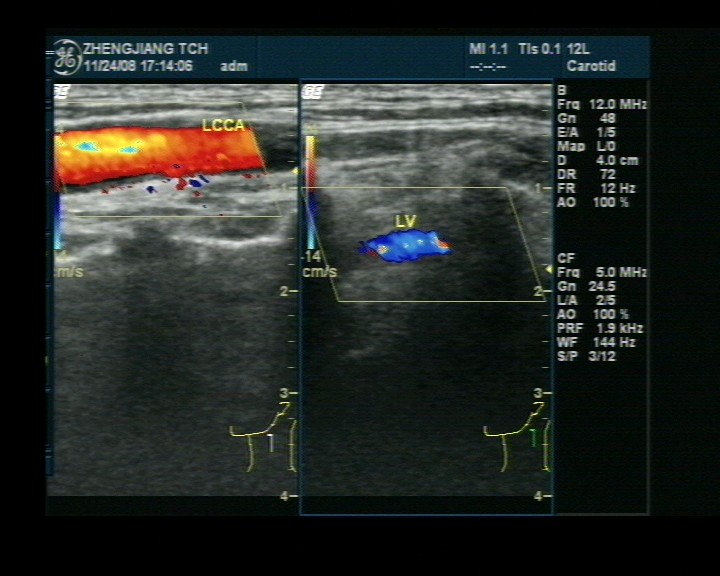

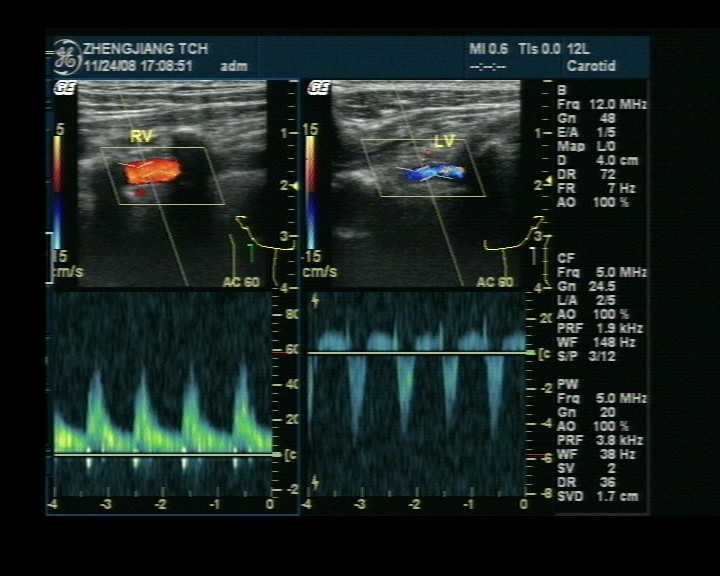

男79岁 左侧椎动脉内径宽约:3.4mm,呈逆向血流,收缩期从头侧向颈根方向倒流,频谱多普勒检测,椎动脉内取样见频谱呈逆向血流椎动脉频谱,在收缩期顶峰开始逆流;
右侧椎动脉内径宽约:4.2mm,峰值流速:51.38cm/s,阻力指数:0.69.

右侧椎动脉取血流时取样框应与椎动脉的走形一致,右侧椎动脉血流速快考虑:1取样框与椎动脉的走形不一致2右侧椎动脉代偿性增快。应为右侧锁骨下动脉盗血,右侧椎动脉部分逆流。如果再取右侧上肢动脉的血流,观察血流频谱是否异常,如为狭窄下游血流频谱,那么右侧锁骨下动脉盗血诊断更有说服力。

我觉得是左锁骨下动脉部分盗血,左椎动脉血流方向与同侧颈总动脉相反,频谱显示收缩期倒流舒张期为进颅方向血流。患者临床症状不明显。

对不起,现把上篇回贴错误更正,重发如下:右侧椎动脉取血流时取样框应与椎动脉的走形一致,右侧椎动脉血流速快考虑:1取样框与椎动脉的走形不一致2右侧椎动脉代偿性增快。应为左侧锁骨下动脉盗血,左侧椎动脉部分逆流。如果再取左侧上肢动脉的血流,观察血流频谱是否异常,如为狭窄下游血流频谱,那么左侧锁骨下动脉盗血诊断更有说服力。
