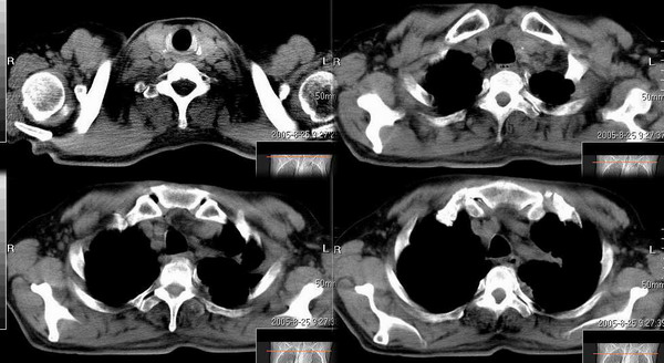

患者于8个月前出现胸部疼痛,在当地卫生院诊断为肺结核,经过半年抗结核治疗无效,到市医院就珍还是考虑肺结核,不完全除外肺癌,经过正规抗结核治疗两月无效,随转院至我们医院(酒泉市肿瘤医院),经过会诊,拟诊肺癌,患者因为害怕取活检右疼痛和具有危险性,不愿意取活检,而同意进行诊断(试探)性放射治疗,治疗一周疼痛明显缓解(治疗剂量24gy),经ct复查,病变基本上无变化,故请高手指点!谢谢!

片子太少,应该是肿块。

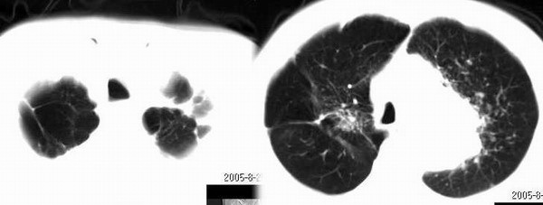

战友能把968,978,998的肺窗发上来?病灶与降主动脉和主动脉弓关系密切,病灶的中心层面在988图,灶内有点壮钙化,双上肺有纤维条索影。我考虑是纵隔旁型肿瘤。[emb5]

应该是恶性
1 钙化边缘模糊
2 包绕主动脉

1、左肺上叶病变,边界不清,肿块可见分叶。与主动脉弓和降主动脉界限不清,应该首先考虑肺癌。瘢痕癌不除外。一般瘢痕癌放疗不敏感。
2、双肺上叶结核,伴有瘢痕房性肺气肿。

肿块有分叶,包埋主动脉弓和降主动脉,应该首先考虑肺癌,估计难以手术切除.

纵隔型肺癌可能,有钙化提示腺癌的可能。
作者: 吕军浩    时间: 2005-8-26 20:28
这种多为肿瘤与肺实变或不张混合生长。

弓旁浅分叶肿块,具沙粒状钙化,纵隔型肺癌可能,肺尖条索影与肿块相连,不除外瘢痕癌。

左上肺肿块紧贴主动脉弓切向纵隔内延伸包绕降主动脉,其内有小点状钙化显示,边缘毛糙,邻近肺野见小班状增密影,肺尖部见斑条影,右上肺见大泡征。考虑左上肺癌可能性大,建议查痰及纤支镜检,增强必须作。

肿块包绕主动脉弓,分界不清,且密度不均匀,似有中心坏死,并有钙化,结合双肺尖陈旧病灶,考虑瘢痕癌可能.

考虑:1 主动脉夹层,
      2 慢支、肺气肿、肺大泡。

八个月病史不支持ca。要考虑霉菌感染?

jie jie 老师,主动脉弓及降主动脉无扩张,夹层不像.还考滤肺癌.建义,战友,做下三维看看

首先考虑为肺癌,但病灶有沿主动脉走行趋势,注意动脉瘤。

1\\肺气肿、陈旧结核;
2、左纵隔旁肿块,与纵隔内大血管关系密切,并且纵隔结构不清,首先想到纵隔形肺癌;
3、图片不完整,无法有一个完整的思路,请上传老师补充资料,谢谢!

1、陈旧性肺结核,
2、左纵隔型肺癌。

病例追踪结果公布:该患者与昨天在外院拍腰椎片和b超检查提示肝内多发占位,腰椎多发低密度骨质破坏,考虑转移瘤。因为患者年龄大,当初就拒绝活检,但根据目前转移情况,基本肯定是肺癌。
