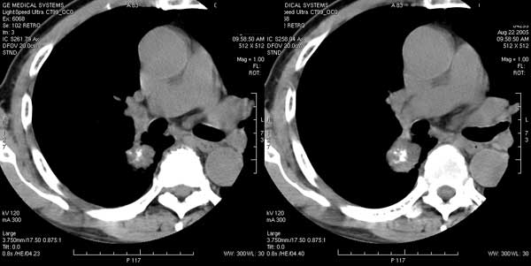

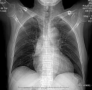

男性,72岁。体检胸片发现右肺占位。平时无不适。

考虑结核球可能性大,肿块分叶毛刺不明显,内有斑块状钙化,错构瘤和结核的钙化形态多比较大,肺癌的钙化多呈细沙砾状.所以这个病例本人考虑结核球可能性大,错构瘤不除外,肺癌不考虑.等待病理结果!
作者: 影象王    时间: 2005-8-27 02:16

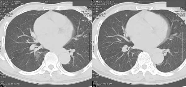

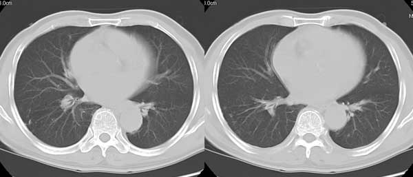

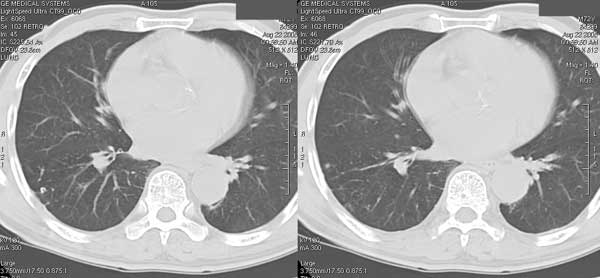

右肺还有其他散在小结节灶,密度较高,综合以上所述考虑慢性炎症,结核球可能性大.

圆形肿块,中央浓密斑点状钙化,有蒂与肺门相连,考虑错构瘤。

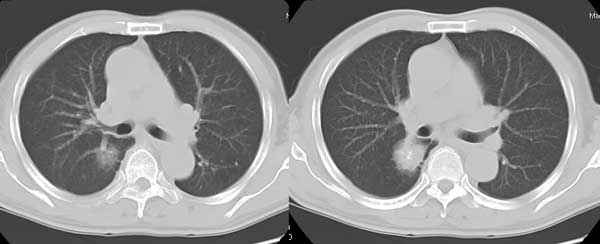

我考虑是胸部淀粉样变{肺结节型},我感觉它的钙化不具备结核的典型的斑点壮或层壮钙化。病灶内恻与增厚的纵隔胸膜相联系。在薄层扫描中见病灶周围有毛刺,故我将把周围性肺癌作第2诊断考虑。

ct表现:右肺下叶背段软组织肿块,内示斑片状钙化,边界分叶,邻近胸膜增厚,周围肺组织内示多处结节样高密度及钙化灶。诊断:肺结核球。鉴别诊断:肺癌,无卫星灶,钙化少见。

首先考虑为结核瘤;原因病变周围示有卫星病灶;
其次考虑为二元论,结核和肺错构瘤并存,可能性小;

右肺下叶背段、球形病灶,内有钙化,周围可见卫星病灶。诊断结核球。

我认为有一点要注意,就是病变钙化是在病灶的中心部位,这一点不符合结核的特征,结核钙化以边缘见,结核球除了钙化之外,整个病灶一般密度较高,而这一例除了钙化灶之外,其它部分密度不高;
   另一点,病灶与肺门之间有以类似血管样影像相连,如果增强扫描即可明确是否为血管。

一)右侧肺内无症状结节灶特点是:
1)位于右下肺叶脊柱旁沟内;
2)边缘光滑清楚无分叶;
3)有明确”柄征”,柄状系带连结病灶与下肺韧带;
4)簇状钙化:从结节柄附近移向病变中心,提示为血管性;
5)病变ct值:36—50hu(除钙化区外);
6)邻近胸膜有改变,呈v形突起.
二)诊断讨论:根据以上表现:
1)不考虑:周围型肺癌和肺结核瘤;
2)首先考虑:肺隔离症.文献记载,本症约2/3发生于左下叶后基段,但可在任何一肺叶内发生,有人认为是支气管肺囊肿与一支体循环动脉血管连接(meoscorella氏等),故称其为:肺隔离囊肿.本例形态学及钙化/ct值都支持本诊断.
3)根据其位置及钙化特点,肺错构瘤和肺内型血管畸形尚不能排除.

首先可以肯定是良性病灶,因为病灶形态规则,边缘光整;
定位:右下叶食管奇静脉窝外侧;
诊断:错构瘤
依据:1、病史(男性,72岁。体检胸片发现右肺占位。平时无不适);2、病灶内部见粗大钙化;
鉴别:1、结核球:患者两上肺未见陈旧性tb灶,病灶周围肺野无卫星灶;2、周围性肺癌:临床病史不符合,病灶无分叶毛刺。

考虑:1.周围型肺癌(瘢痕癌):年龄+孤立肿块+分叶+毛刺+边缘部小泡+近侧动脉粗远侧动脉细+亚段支气管中断+胸膜凹+右下肺门浓+隆突下远处淋巴结+钙化斑+....2.结核待排(附近有点影,远处有钙化灶,胸膜增厚).

坚决不同意错构瘤、硬化性血管瘤、avm等良性肿瘤的诊断。
因为病灶有多个浅分叶,有明显的胸膜凹陷,这些良性肿瘤没有侵袭性,一般不会去骚扰胸膜。
结核和肺癌可以,同侧胸膜下可见多个结节、斜裂也有结节性增厚,这既可以解读为结核卫星灶,
也可以用转移灶来解释,其钙化也很怪,肺癌钙化没见过这么粗大的,病灶似有包膜,所以结核球首先考虑,肺癌绝对不敢排除,离壁不远,做个细针穿刺抽吸很方便,也很安全。

本例分叶毛刺比较典型,临近胸膜有邹缩,象有粗大供血血管,均支持周围型肺癌,至于中心斑点状钙化,不太象典型的结核或错构瘤

(1)肿块边界清晰无分叶,(2)肿块钙化呈大片状,(3)右下肺外带有纤维化和点状钙化灶
所以考虑结核球
