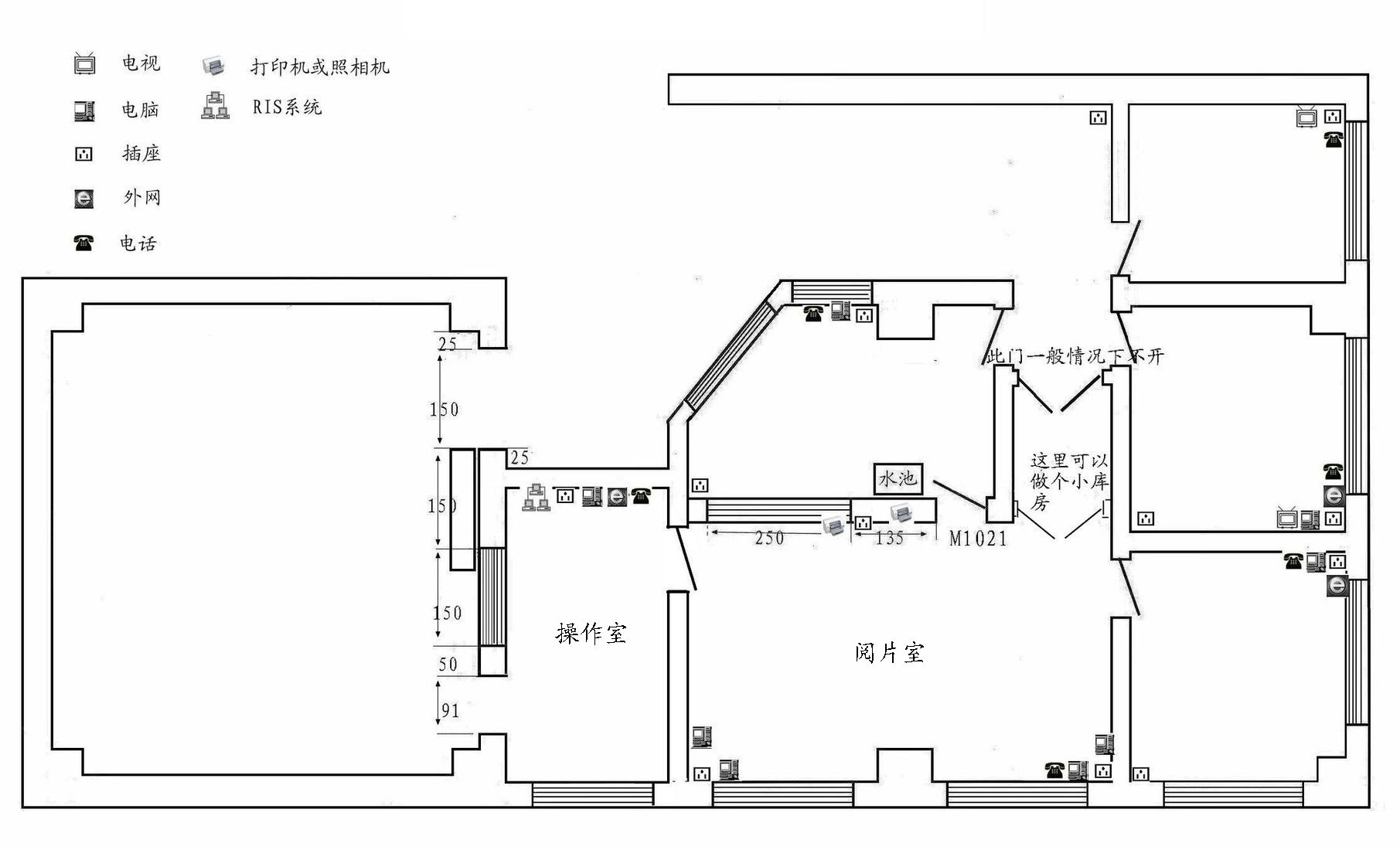

我们医院最近计划安装一台64排东芝螺旋ct,ct室的大致设计如图,不知道那些地方设计还需要补充,恳请高手指教:

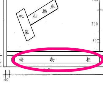

上边的设计图可以下载下来观看,这样图片可以放大,看得清楚些。病人候诊区左侧的五边形是患者进出扫描机房的通道,入口上方我们设计一个滚屏,呼叫患者或提示患者入扫描室或做好进入扫描室的准备,到达该区后换穿鞋套或换拖鞋。其左侧是一个宽150公分的推拉门,然后进入扫描室。扫描室长宽约700*700公分,由于没有库房,我们在该扫描室的南侧沿墙设计一个壁柜。机架的摆放如图,究竟机架怎样放置更好,希望大家说说自己的意见。工作室是一个长970公分,宽420公分的长方形,操作和阅片都在这个地方,ris系统放在工作室的右前角,这样做的目的就是尽量不让其他人动这一设备,其他配套设施如图。以后我们也将在这一地方进行教学。值班室、贵宾室和主任办公室的设计分别如图所示。其次还有哪些比较先进的东西需要配置,也恳请大家多多指教,现谢谢各位了!对了,我们的工作室门一般不打开,主要是为参观的客人留用,这样做的目的就是为了保持工作室的秩序和安静。

贵宾室给出谁用的?如果是给贵宾患者用的话估计会影响医患关系
作者: 黑白光影 时间: 2009-3-24 05:36
缺少储物室及卫生间(医用及患用),如果储物可随便找个地方,那要方便往哪跑?
作者: sxlcbc 时间: 2009-3-24 06:32
标题: 可能不是太方便,不过卫生间还是有的,至于储物柜,也有
[本贴已被 sxlcbc 于 2009-3-23 22:39:07 修改过]
作者: 黑白光影 时间: 2009-3-24 06:50
我晕,这是谁画的图,卫生间只有两堵墙大,你们那里的医生也太苗条了点吧?是条蛇也要竖着才能呆下去,如且在室外,不合理。建议上班前及上班时禁食禁水。
作者: 黑白光影 时间: 2009-3-24 07:10
如外框范围可能因地形地貌限制不能扩展,贵宾室可取消,分一少部分给值班室做卫生间,大部做储物间,科室里有的东西不会全往扫描室柜子里放吧,比如胶片、片袋。我们这里的科室都是带储物间,傎班室带卫生间的。非工作人员的卫生间倒是可放在外面。

标题: 谢谢各位提供宝贵意见,我们现在打算这样规划:
现在的问题是:操作室和阅片室之间的这一堵墙留下好呢?还是拆掉好呢?现在这一堵墙已经修好了,有人说这堵墙留下好,有人主张拆掉,到底怎样更好呢?

如果看不清楚,可以双击打开看大图片。里边的布置大家也看看是不是合理。
作者: wzm 时间: 2009-3-30 04:40
扫描架及检查床要和观察窗(操作系统)角度尽量小或成直角,以便于扫描时观察患者情况。操作室和阅片室间的墙壁要留否则噪音大,影响诊断工作,打印报告的地方放置普通观片灯会更方便一些,工作人员进入扫描室的出入门离机房大门近一点方便,工作效率更高,门尽量用两扇门(大小两扇,用轴承)。

1、操作室与阅片室之间应有一道屏障,以半通透为好。如玻璃类。
2、你们做心血管造影,应有一个观察、处置室,便于患者造影前准备和造影后观察。
3、操作室和报告室应注意排风和空调。机架位置好像只能是这个角度了。

在值班室内应该有卫生间,这样方便。

你们主任办公室也太大了,其实在主任办公室隔开做成一个洗脸间,和卫生间比较适中.
作者: ydx_74 时间: 2009-4-13 19:28
操作室跟阅片室应该隔开,起码用玻璃也可,要重新安排卫生间,尽管不是里面最重要的部分,确实是使用频率最高的。
