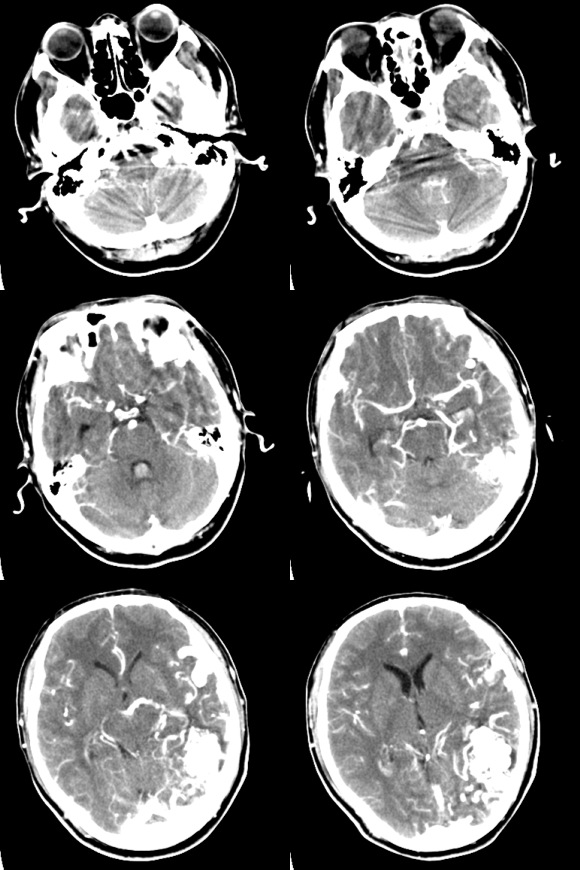

请先阅读平扫片:
http://www.radida.com/bbs/forum.php?mod=viewthread&tid=51115
作者: 杀毒软件    时间: 2009-3-28 20:55
考虑----血管畸形可能性大
作者: gyh6308    时间: 2009-3-28 21:27
脑血管畸形破裂出血破入脑室
作者: 深泽交通    时间: 2009-3-28 22:13
标题: 回复:续ct18942,增强。
以下是引用杀毒软件在2009-3-28 12:55:00的发言:[br]考虑----血管畸形可能性大
作者: ncy888888    时间: 2009-3-28 22:17
果真是
作者: 吃草吐奶    时间: 2009-3-28 22:33
是avm.
作者: 随光逐影    时间: 2009-3-28 22:37
左侧颞顶叶脑血管畸形(avm)破裂出血,并破入脑室系统。
作者: sliucun01    时间: 2009-3-28 23:53
比较典型:脑血管畸形(avm)破裂出血破入脑室系统
作者: 宇宙CT    时间: 2009-3-29 00:00
作者: 岚儿    时间: 2009-3-29 00:00
脑血管畸形(avm)破裂出血破入脑室系统.
作者: 卜一    时间: 2009-3-29 00:03
avm!
作者: 看图说话    时间: 2009-3-29 00:10
标题: 回复:续ct18942,增强。
以下是引用sliucun01在2009-3-28 15:53:00的发言:[br]比较典型:脑血管畸形(avm)破裂出血破入脑室系统
作者: 道哥    时间: 2009-3-29 02:56
有供血动脉、畸形血管团、粗大引流静脉,符合脑血管畸形(avm)破裂出血破入脑室系统.。
作者: 黄毛小子    时间: 2009-3-29 03:04
标题: 回复:续ct18942,增强。
以下是引用深泽交通医院在2009-3-28 14:13:00的发言:[br][quote]以下是引用杀毒软件在2009-3-28 12:55:00的发言:[br]考虑----血管畸形可能性大
[br][/quote]
作者: 黄毛小子    时间: 2009-3-29 03:05
标题: 回复:续ct18942,增强。
以下是引用岚儿在2009-3-28 16:00:00的发言:[br]脑血管畸形(avm)破裂出血破入脑室系统.
作者: dsl555    时间: 2009-3-29 03:14
作者: 余辉    时间: 2009-3-29 04:49
支持脑血管畸形(avm)破裂出血破入脑室系统.
作者: pujunzhi    时间: 2009-3-29 05:33
支持左侧颞顶叶脑血管畸形(avm)破裂出血,并破入脑室系统。
作者: zsl6918    时间: 2009-3-29 16:20
脑血管畸形
作者: 黑白光影    时间: 2009-3-29 17:53
脑血管畸形破裂出血破入脑室
作者: jinguoji    时间: 2009-4-9 22:41
脑血管畸形、破裂出血破入脑室。
