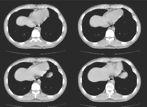

m24岁.左胸痛十余天.十天前有胸部外伤史.

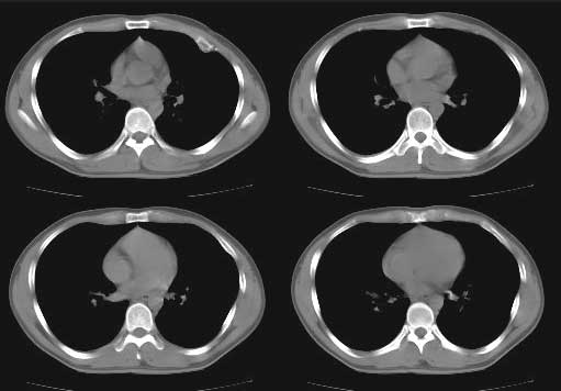

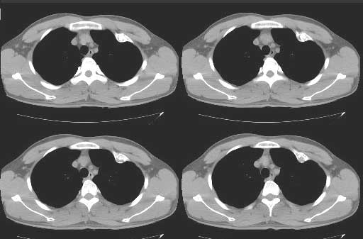

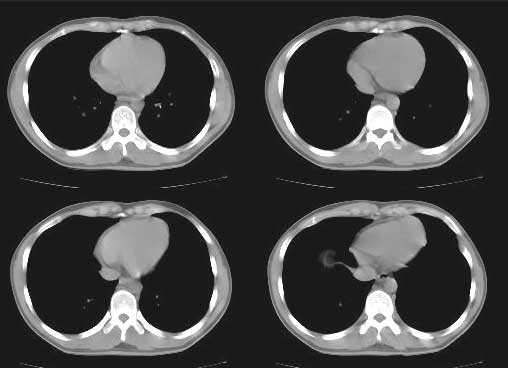

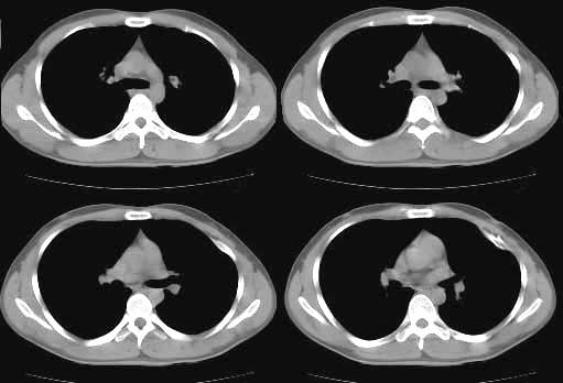

该例病人第二.四.七肋骨病变.

“左胸痛十余天.十天前有胸部外伤史”
此病灶有明显的钙化点,可以排除于外伤无关。考虑骨肿瘤
作者: liyj000    时间: 2004-4-14 03:04
病灶肋骨呈膨胀性骨质破坏其内有不规则钙化,无骨膜反应和软组织肿快,所以要考虑为良性骨肿瘤或者是肿瘤样病变,考虑1、内生软骨瘤2、动脉瘤样骨囊肿

作者: 631225    时间: 2004-4-14 03:43
肋骨前端膨胀性骨破坏,内见有钙化,无明显的骨膜反应及软组织肿块。考虑肋骨的良性骨病:内生软骨瘤可能性大。

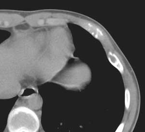

窃以为肋骨多发性内生软骨瘤更为合适,点环样钙化+皮质完整+软组织正常+多发病变......不支持结核;膨胀不著+钙化+多发病变......不支持abc,请指正.

能否可以考虑骨纤维结构不良?
多肋骨病变,膨胀性生长,呈磨玻璃样改变.
有骨化特点.

既然是骨头的病变为什么没有骨窗呢?建议上载骨窗为好。我觉得还是考虑骨纤维异常增生症,因为是单侧发病,但是还是不能排除内生软骨瘤,我觉得不是很支持嗜酸性肉芽肿,因为这只要是骨质破坏为主的

我考虑是内生软骨瘤{依据!,其病灶边界清晰,2,内见弥漫性钙化}要注意与软骨肉瘤区别!{它也有骨皮质破坏和瘤内钙化,但该瘤最容易侵犯靠近肋软骨关节的前肋}。
