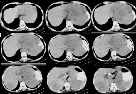

患者40岁,因腹部肿块前来就诊,见上腹部一明显突出性包块,质感中等!临床考虑胃部,现ct显示腹部巨大肿块,本人认为和胃无太大关系,且与胰,肾均未见明显关连!请各位指教诊断方向,有无淋巴瘤可能?新手上岗,请各位不吝赐教

胃癌肝转移.
作者: 康康    时间: 2005-8-30 21:38
肝左叶及右肝后叶巨块型肝癌。
作者: 不解    时间: 2005-8-31 01:27
肝脏多发占位考虑转移癌,原发考虑为胃癌,胃窦及胃小弯部见软组织影。

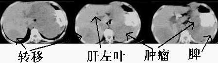

肝胃之间巨大不规则软组织密度肿块,胃窦部级脾脏胰腺均受压移位,
考虑胃底、体部巨大平滑肌肉瘤并肝转移。

  首先考虑肝左叶占位(原发型肝癌)并右肝转移,胃、胰腺、肾脏等脏器都是受压改变。把增强的片子传上来吧,相信大家一看就明白了。

做增强了吗?平扫看看倒像是来源于肝脏的原发肝癌,请指教!![emb28]

肝左叶巨块性癌并肝右叶、小网膜囊转移。

以下是引用jiajie在2005-8-30 17:45:00的发言:[br][br][br]肝胃之间巨大不规则软组织密度肿块,胃窦部级脾脏胰腺均受压移位,[br]考虑胃底、体部巨大平滑肌肉瘤并肝转移。

来源考虑肝左叶[em14]

这么大的肿块,不向来源于肝脏,可能是平滑肌肉瘤

应该考虑胃癌肝转移

我觉的是肝左叶占位,腹膜后淋巴不大,不象淋巴瘤
作者: wxy7406    时间: 2005-8-31 06:30
不太像肝左叶的,肝左叶有推压移位的改变。考虑来源于网膜腔内的或胃的。肝右叶应该是转移瘤。不过还是要建议增强

[emb6]:肝胃之间巨大不规则软组织密度肿块,胃窦部级脾脏胰腺均受压移位,
考虑胃底、体部巨大平滑肌肉瘤并肝转移。

肝左叶、胃体及胰腺均有受压表现,且胃体下部层面示形态大致正常;肝胃间隙之间见巨大块状软组织密度病灶,内可见多个大小不一低密度影(区),整个病灶与脊柱前缘关系密切;肝右下叶亦见块状软组织密度病灶,内密度不均。腹膜后未见明显肿大淋巴结。考虑神经源性肿瘤。建议+c。

肿块形态不规则,与腹膜后隙关系密切,邻近胃、肝、脾、肾只是受压关系。考虑腹膜后恶性肿瘤(如纤维肉瘤等)并肝转移,淋巴肉瘤不除外。

左叶外生性肝癌半肝内转移[emb5]

支持五楼版主的分析.肿块很大,密度欠均匀,表面分叶.也符合胃平滑肌肉瘤最多见经血行转移到肝脏的规律.

从目前的ct片中首先考虑胃部起源,原因jiajie站长分析的很清晰,仔细观察:第二到七幅图像肿块直接和对比剂相接,未见胃壁结构。此时增强扫描就十分必要了。
关于肝右叶病灶,现在认为是转移有些武断,因为,从平扫来看肝内血管瘤不能除外。
我见过一例胃恶性间质细胞瘤与本病理表现十分相似。
盼楼主能追查到病理。
大家共同提高。

考虑1肝胃隐窝肿瘤。2胃平滑肌肉瘤。3肝右叶肿瘤[转移瘤可能]。增强是必要的。

肝左叶巨块型肝癌,腹腔淋巴结转移征像.
