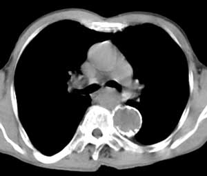

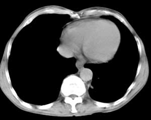

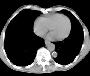

作者: 626miao    时间: 2004-4-14 02:35
标题: CT0197:胸主动脉后病变,请会诊。
[本贴已被 翁志蓬 于 2004-4-13 23:47:19 修改过]

请问:病变的最上缘在那里?我怎么没看清楚?是不是还有资料没传上来?
最好强化以下。然后把肺窗也传上来。。单从这些资料来看能不能朝半奇v疾病上考虑?

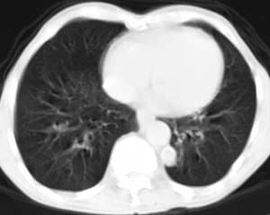

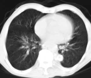

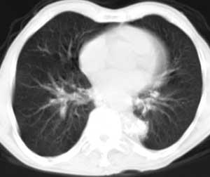

患者,男,65岁,无明显症状及体征,无特殊病史,尚未同意增强。肺窗如下(100多幅图象,只能部分上传):
作者: walcon    时间: 2004-4-14 06:08
肺内病变
错构瘤?
作者: 泡泡猴    时间: 2004-4-14 06:47
是胸主动脉后病变吗?我怎摸觉得是胸主动脉本身的病变?食道也有问题吧?/怀疑[emb10]
作者: chongsuzhi    时间: 2004-4-14 17:32
考虑降主动脉瘤。

从形态看象类纺锤形,可否考虑神经源性肿瘤,但没见这样环形钙化的。总之,上传的资料不够,比如上传全纵隔窗(肺窗没多大参考价值),一定还要标ct值。
作者: 阿圣    时间: 2004-4-15 01:36
少见,支持降主动脉瘤.

此病变和降主动脉有关系么?我看不一定,以前有反复肺部感染的病史么?是否可以考虑肺隔离症?[emb12]
作者: 刘祥茹    时间: 2004-4-15 02:29
纵隔窗是否再多传点,mpr传一个,和降主动脉有关系吗?无论如何做一增强,否则无法定论!
作者: 吕军浩    时间: 2004-4-15 02:55
标题: 回复:病例197:胸主动脉后病变,请会诊。
病变应该在肺外,紧贴椎旁,考虑神经源可能大,周边钙化真没见过。

病灶呈梭形,环形钙化,和胸主动脉关系密切,主气管及气管分叉前移。同意动脉瘤。

隆突后重大的软组织密度是淋巴结吗?或是食道占位(可能不大,上段食道无扩张)?
环行钙化多见于结核瘤(可能不大,周围无卫星灶)、矽肺(临床未提示粉尘接触史)、动脉瘤(隆突后重大的软组织密度不能解释)等,此病变与纵隔交角呈锐角,应为肺内病变。才疏学浅,请多指教。

后纵隔占位。安发病率来说,首选考虑神经原性肿瘤,而且其内部密度不均运也符合神经鞘瘤特点,但出现环装钙化较少见。而这种钙化常见于寄胎瘤,但后者常有典型的脂肪密度。综合考虑还是神经原性肿瘤

食管源性囊肿?[emb14]

考虑1胸膜囊肿钙化 ? 2后纵隔病变?请高手指点!

此病例作个增强扫描并mip、mivp等三维重建,需要排除与降主动脉的关系,我想结果一定会明确;
作者: 放大镜    时间: 2005-4-9 17:54
病灶沿胸主动脉分布明显呈梭形(中间径最大 )外覆钙化 考虑胸主动脉瘤
