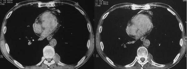

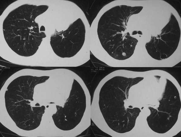

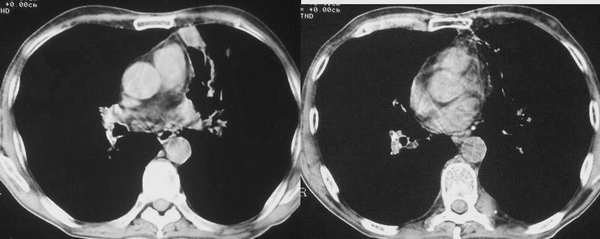

大家分析一下 我看除了矽肺结节外  还有转移结节  胸椎左侧是原发灶吗?
[本贴已被 jiajie 于 2005-8-30 19:14:10 修改过]
作者: 林建春    时间: 2005-8-31 02:27
考虑恶性肿瘤
作者: caihe    时间: 2005-8-31 03:35
胸椎左侧肋横关节及肋骨近端骨质破坏,考虑恶性肿瘤所致。
作者: kbzyycm    时间: 2005-8-31 03:36
左上肺癌,转移性大.
作者: 火眼    时间: 2005-8-31 04:11
[emb6]
作者: 13081830109    时间: 2005-8-31 04:36
左上肺应该是肺不张吧
作者: lvlifeng    时间: 2005-8-31 04:38
转移灶
作者: liudongming    时间: 2005-8-31 05:28
我认为左上肺为原发灶
作者: cyr    时间: 2005-8-31 05:30
左上肺癌并左肋转移.
作者: aosangwa    时间: 2005-8-31 05:33
1、左侧主支气管狭窄阻塞,并左肺上叶肺不张
2、双肺转移灶
作者: 不解    时间: 2005-8-31 05:55
左肺上叶肺癌,伴右肺转移、左侧肋骨转移。
作者: 扬仪    时间: 2005-8-31 06:20
左上中心型肺ca,左上肺不张并肋骨转移。
作者: wxy7406    时间: 2005-8-31 06:36
肺癌骨转移
作者: xuhuaquan    时间: 2005-8-31 06:45
左侧中央型肺癌,伴肋骨转移。
作者: cale    时间: 2005-8-31 06:51
左上肺中央型肺癌并阻塞性肺不张、左侧局部肋骨转移,未除外肺内转移。
作者: bai-336    时间: 2005-8-31 07:04
左侧主支气管狭窄,并左肺上叶肺不张,中心型肺癌可能性大,建议支气管镜检。双肺转移;左肋转移。
作者: qinys    时间: 2005-8-31 07:44
左肺中心型肺癌并右肺,左肋骨转移.
作者: 影象王    时间: 2005-8-31 16:54
左上肺癌伴肺内转移!
作者: 东北    时间: 2005-8-31 17:15
肺癌(中央型)并肺内及后肋根部转移
作者: littlefish2008    时间: 2005-8-31 17:38
左肺上叶中央型ca. 伴左肺上叶不张
两肺及左肋转移
作者: jiangjing    时间: 2005-9-1 01:57
考虑左上肺癌伴左上肺部分肺不张,肺内转移,肋骨转移。
作者: maomaotu    时间: 2005-9-1 03:17
左上肺该是肺不张,肺内转移,肋骨转移,肺癌的机率高
作者: hyz4127    时间: 2005-9-1 04:04
左上肺癌肺不张,肺内转移,肋骨转移.
作者: wxy7406    时间: 2005-9-1 05:10
肺癌肺内转移,左侧有两个病灶
作者: jinguoji    时间: 2006-12-12 18:19
左上肺中央型肺癌并阻塞性肺不张、左侧局部肋骨转移及肺内转移。
作者: 基层-赤脚    时间: 2006-12-12 23:23
左肺上叶中心型肺癌
作者: lizhenhua_00    时间: 2006-12-16 04:28
胸椎左侧肋横关节及肋骨近端骨质破坏,考虑 左上肺癌并转移。
作者: 徐中佑    时间: 2006-12-16 05:07
椎旁病变考虑为:神经源性肿瘤。
作者: shibing    时间: 2015-5-24 17:04
2、双肺转移灶
