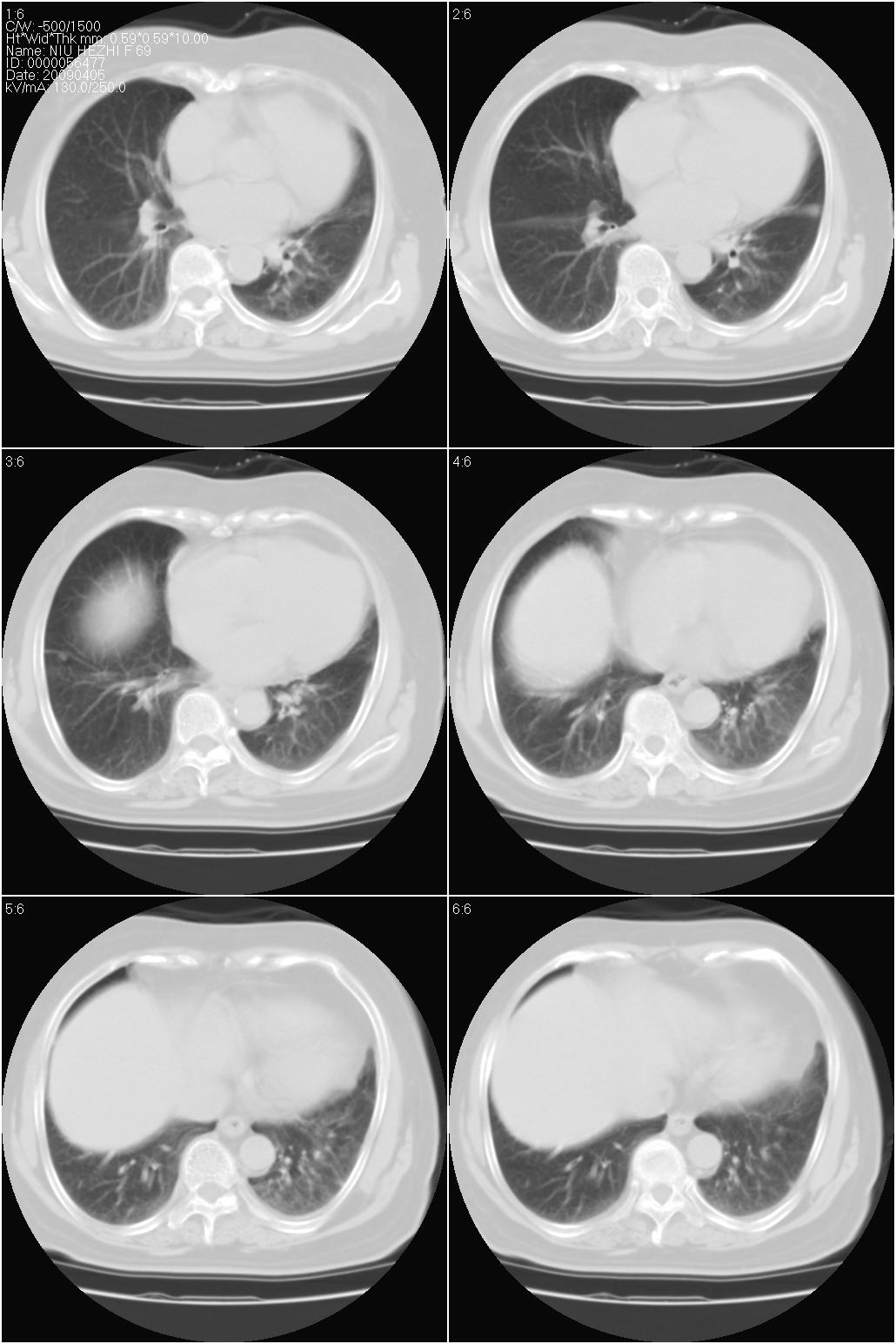

该患者进行3周抗炎治疗后效果不甚明显。现在咳嗽白色泡沫状痰。大家看看应该考虑什么病变?

轻淡的云雾影,是不是过敏性肺炎
作者: zsl6918    时间: 2009-4-5 21:59
就病灶的形态及密度仍考虑炎性病变,现在关键是查致病菌的问题了.
作者: 许山    时间: 2009-4-5 22:48
慢性肺炎
作者: 随光逐影    时间: 2009-4-5 23:08
考虑左肺上叶炎症感染。

白泡沫样痰.肺泡癌?????
作者: panyishengct    时间: 2009-4-6 02:14
就病灶的形态及密度仍考虑炎性病变,外缘平直,不知是否有放疗病史.
作者: 看图说话    时间: 2009-4-6 03:30
大家都说得很好,我建议查心功能是否有心衰?。
作者: jinguoji    时间: 2009-4-6 03:38
仍考虑炎性病变.
作者: huiyan    时间: 2009-4-6 04:03

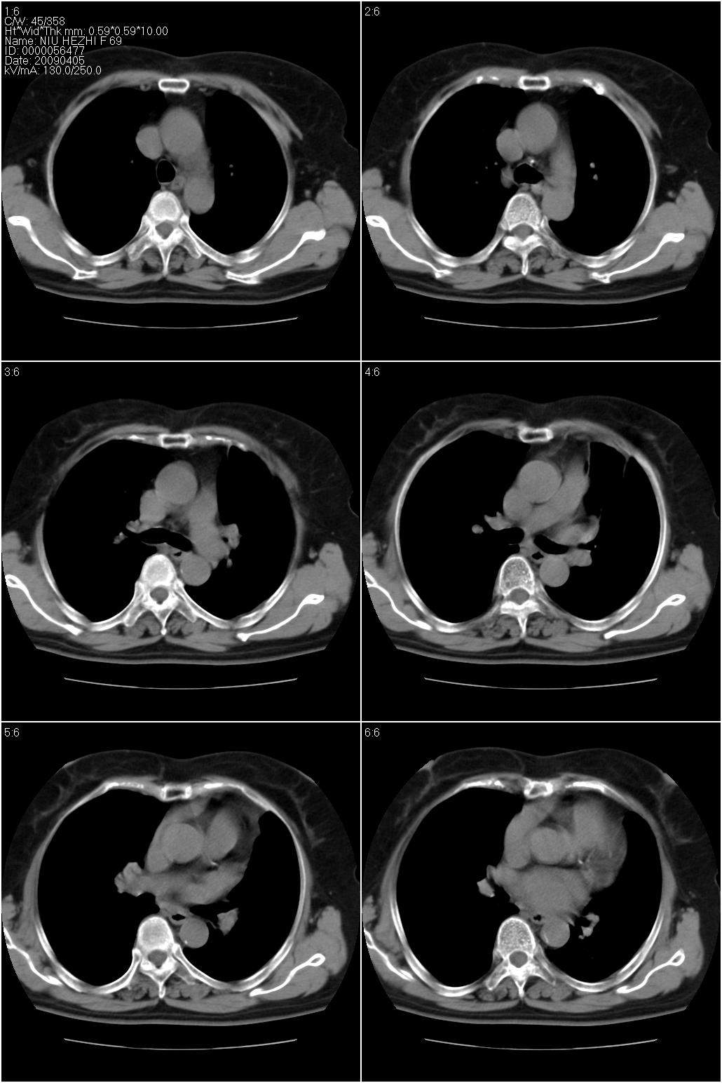

左肺下舌叶及下叶磨玻璃影,多考虑炎性改变;右侧斜裂下部略宽,局部小结节影;左侧主支气管开口局部似有变窄,必要时支气管镜检。左心房、左心室略增大,此患者是否有高血压病史?

作者: LIAOQIANG    时间: 2009-4-6 23:33
考虑左肺上叶炎症感染,建议痰培养。
