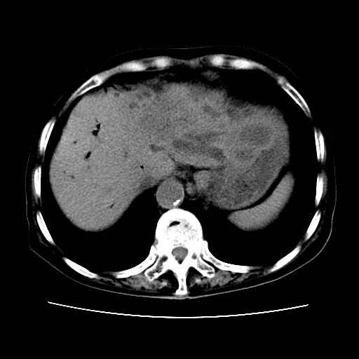

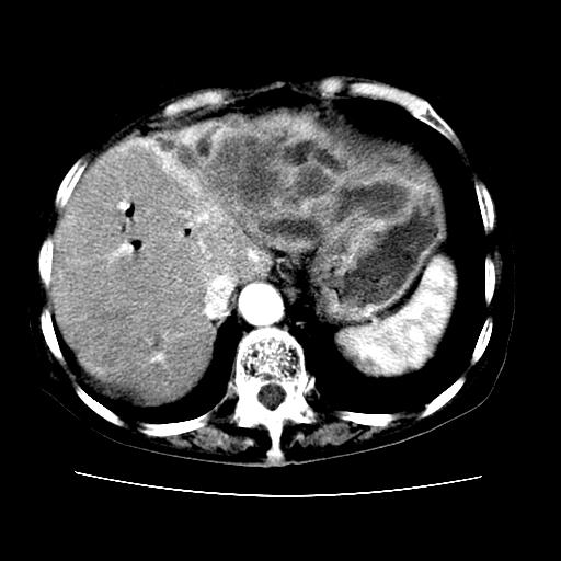

73岁女性 超声诊断肝左叶包块 cea:342 afp:正常 无肝硬化及乙肝病史
[本贴已被 jiajie 于 2009-4-17 6:44:52 修改过]

作者: sr8787    时间: 2009-4-17 06:32
不好意思,这病人做过胃镜:浅表性胃炎
作者: sr8787    时间: 2009-4-17 06:37
不知各位同仁有没有注意到肝左叶内侧段深部还有一枚直径约1.5cm(与大病灶相同强化模式的)的小低密度灶。在下考虑是胆管细胞癌伴子灶形成且侵犯胃壁可能。
作者: sr8787    时间: 2009-4-17 06:38
还有肝内胆管结石,胆管炎
