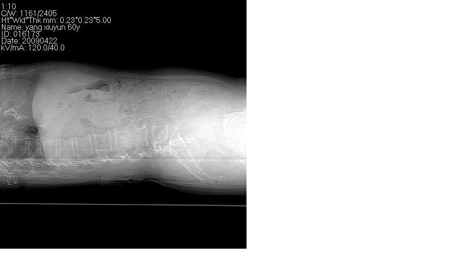

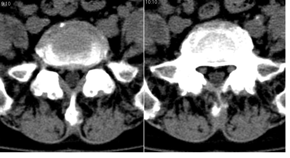

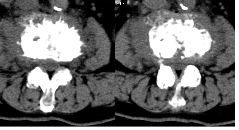

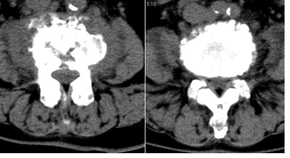

女 60岁,07年在外医院行椎间盘臭痒治疗,效果不佳,后到上级医院就诊说椎体感染,这几年一直腰疼,该病人有糖尿病及心脏病病史。

考虑----腰椎化脓性脊柱炎--椎旁软组织肿胀,退变,l5--s1间盘突出,后纵韧带钙化继发椎管狭窄。

椎体破坏,椎体周围及部分腰大肌内有脓肿,椎旁软组织内还有多发钙化密度影,我考虑结核。

1)考虑l3、4椎体结核。2)腰椎退行性变,椎间盘突出,椎管狭窄。
作者: fskxxsy    时间: 2011-1-25 14:14
平片定位像示L3.L4椎间隙消失,有融合征象,结合病史,考虑椎间盘感染,临近椎体化脓性骨髓炎,椎盘软组织感染。
