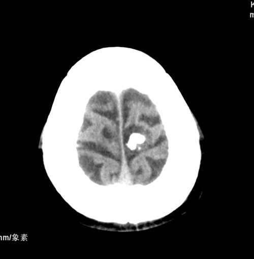

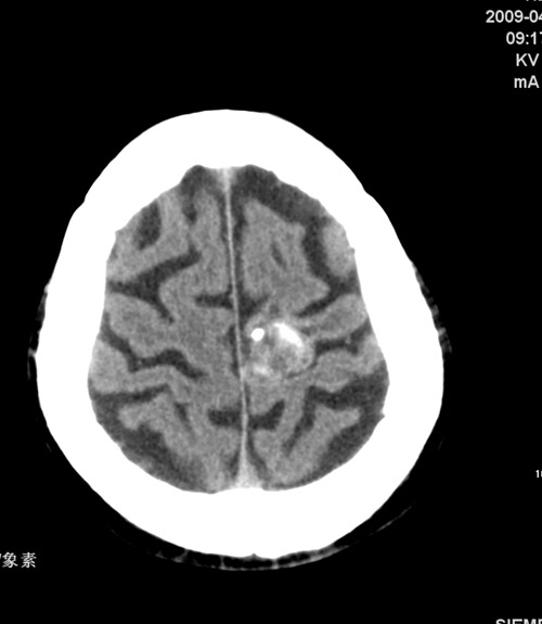

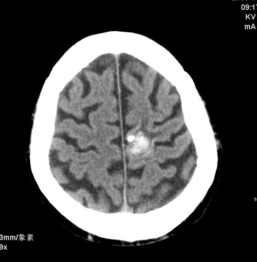

左顶叶区混杂密度灶 脑膜瘤? 请看看考虑什么

左侧顶叶混杂密度影,钙化明显,无明显占位效应,首先考虑海绵状血管瘤,建议强化扫描或mri进一步检查!鉴别脑膜瘤。

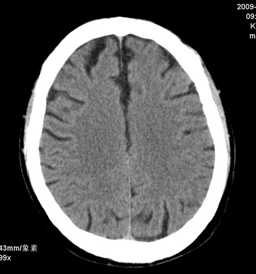

1)考虑左侧顶叶脑血管畸形;建议行进一步检查。2)右侧尾状核头部腔隙性脑梗塞。3)脑萎缩。

考虑1血管畸形。2脑膜瘤。

1、肿块位于白质内,有弯曲条带状钙化,肿块周围有水肿,考虑少突胶质细胞瘤可能性大,不除外血管畸形(有水肿不支持血管畸形),建议增强扫描进一步检查。
2、右侧基底节区腔隙性脑梗塞。

首先考虑血管畸形

考虑1 脑血管畸形2 少枝胶质细胞瘤2 脑膜瘤,建议增强扫描或做mri检查。

血管畸形

病灶钙化明显,无明显占位效应,首先考虑血管畸形!
