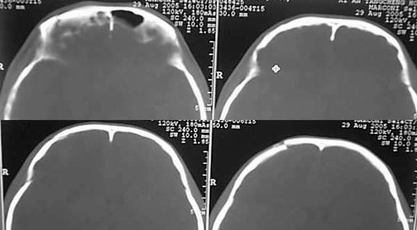

患者外伤后8天,当时因经济原因未做ct,家属发现精神状态不对头才送至我院,经过说服才做的ct,是第一次,呵呵^基层工作难做啊.

右额骨骨折并右额叶脑挫裂伤!
作者: znxc    时间: 2005-9-4 16:24
右额骨骨折并右额叶脑內血肿(亚急性/慢性期).

右额骨骨折并右额叶亚急性血肿形成

额骨骨(右侧)骨折伴右侧额叶脑挫裂伤.
脑组织软化???
作者: 牟言科    时间: 2005-9-5 01:17
支持:1、右额骨骨折并右额叶脑內血肿(亚急性/慢性期).2、额骨骨折。 中心的高密度,边界不清,为血肿的吸收期。

支持大家的分析    但我弄不明白pingfanjun把这样的图象拿上来为啥出于啥目的
作者: pingfanjun    时间: 2005-9-5 02:27
标题: 回复:13081830109 同道
一、刚来网站,为了熟练上传图象技巧,二、很多同道对于疑难病例观察比较仔细,相反对于简单的病例反而很随便,观察不全面,所以上传后考考大家的观察力,有何不可?如果不传骨窗,13081830109同道,您会有什么样的诊断?[em4][em13][face=黑体][/face]

支持:1、右额骨骨折并右额叶脑內血肿(亚急性/慢性期).2、额骨骨折。发病多长时间,是首次检查还是复查?脑挫裂伤后迟发性血肿需要注意。

头部外伤有多长时间?如果是近期支持大家的意见,局部伴有梗塞

额骨右侧骨折伴右额叶脑挫裂伤伴血肿形成。
不应说右侧额骨骨折,因为额骨只有一块,切记

肿瘤不排外。

可能水肿形态与外伤性出血周围水肿有点不太符合,但影像的东西有谁能说不可能呢?

很好的片子.没有骨窗的话就要考虑转移瘤合并出血了.病人多大年纪???

我认为有两种情况:
1,是不是由于颅内肿瘤突发症状后外伤的,水肿有点像指样压迹的表现
2,先外伤后出血,在亚急性期内,再进一步追问病史,是否在此之前有什么症状没有,

慢性颅内血肿

该患者28岁,平时身体状况良好,就是外伤后出现症状,所以肯定是脑挫裂伤无疑,病人经过住院治疗后,出血有明显吸收,水肿范围加大,片子我就不上传了,本来的目的就是看看大家是不是仔细阅片子,呵呵……不好意思!结果就如大家所说:1、颅骨骨折;2、额叶搓裂伤、水肿形成,脑组织轻度肿胀。

额骨骨(右侧)骨折伴右侧额叶脑挫裂伤.
脑组织软化???
