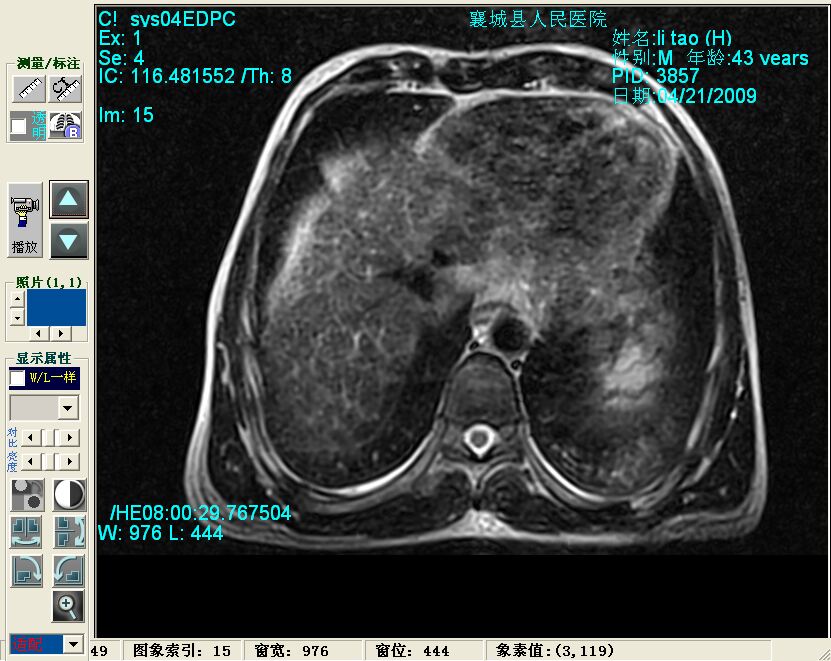

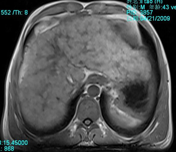

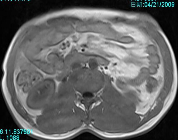

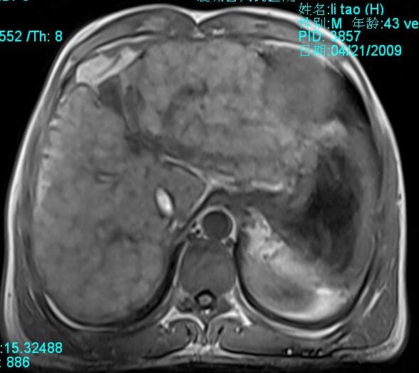

患者  43岁 “间断上腹痛1天,脾脏切除3年”入院。1天前,无明显诱因出现上腹部疼痛,间断性,钝痛,无放射及发热。3年前,因肝硬化脾脏切除。体格检查:t36.8c   p70次/分  r 20次/分  bp115/63mmhg,神志清,精神不振,消瘦,全身皮肤粘膜无黄染,口唇不绀,双肺呼吸音清,未闻及啰音,心率:70次/分各瓣膜听诊未闻及杂音,腹软,左侧肋缘下可见一斜形疤痕,无明显压痛。-
afp(-)cea(-)hbsag (+),
ct平扫:肝左叶可见一类圆形软组织肿块,密度不均,ct值49hu,考虑肝癌。
mri平扫:1.肝左叶外侧病变,与肝脏及胃分界欠清晰,性质待定,考虑良性病变,胃平滑肌瘤或局限结节增生,建议ct 检查及引导下穿刺活检明确诊断。2.肝硬化。

大结节性肝硬化,病变包膜完整。首先考虑肝癌。但必须做增强ct或mri。
作者: 随光逐影    时间: 2009-4-30 20:26
1)考虑胃间质瘤。2)肝硬化。3)脾脏未见,为术后所致。

肝cancer增强表现快进快出,胃平滑肌瘤无此特征,适用于外生性肝癌鉴别诊断,尤其是定位不明确时。
