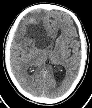

病人男,62y.记忆力减退半年半左下肢无力一个月
平扫示右侧额叶不规则你密度影,周边见结节样略高密度影40hu,周围见水肿及中线移位.考虑囊性星形细胞瘤

请大家发表意见,囊性星瘤常见青壮年.

病人年龄62y,病灶于深部白质区,肿瘤侵袭性生长,内部囊变明显,边缘不清,占位效应明显,中线结构移位,未向对侧侵犯,同侧珠网膜下腔似见播散灶。综上所述考虑ⅲ级星形细胞瘤。
作者: 影象王    时间: 2005-9-6 00:36
3-4级的恶性胶质瘤并囊变,建议增强检查或mri检查.

ⅲ级星形细胞瘤。[emb6]
作者: 悬壶济世    时间: 2005-9-6 02:32
星形细胞瘤,恶性,建议增强。

任何疾病的影象征象都没不变的特性,我[emb6]囊性星形细胞瘤

恶性胶质瘤并囊变,建议增强检查.
作者: xiaoxiaohxy    时间: 2005-9-6 03:51
病灶部位似可见高密度影.

支持judy160954的分析

胶质母细胞瘤或淋巴瘤,转移瘤?

3—4级星形细胞瘤[emb6]

1、囊性转移瘤    2、星形细胞瘤

[emb6]侵袭性胶质瘤,建议增强,排除转移瘤可能.

三种可能:1、胶质瘤;2、脑脓肿;3、转移瘤。今天上班看见一个是颞叶的病变,胸片出来是肺癌,临床没症状,我就看见他在抽烟,就叫他拍胸片,哈哈

除囊性胶质瘤外。还应考虑转移瘤,请摄胸片,以排肺癌。

还应考虑胶质瘤

依我的经验,年龄较大的病人脑内肿瘤无论是何表现首先排除转移瘤,建议先作肺部检查。

胶质瘤

首先考虑恶性胶质瘤,另外就是转移瘤也应该考虑消化道转移来的,可以查一下消化道

全身都得查,但肺癌脑转移是最常见的,其表现也是什么样都有,我就见过不少肺癌脑囊性转移。

病人年龄大,病灶位置深,病灶占位效应明显。首先考虑交质母细胞瘤。然后考虑转移瘤。

作者: qiuazhang    时间: 2005-9-6 08:12
考虑,转移榴可能
胶质瘤不排除

支持iii级星形细胞瘤诊断:

考虑ⅲ-ⅳ级星形细胞瘤。

转移瘤水肿形态不对,没见过转移瘤有这样的水肿的/ 还是考虑胶质类肿瘤!建议增强

胶质瘤并囊变

[emb6]恶性胶质瘤伴囊变。

从年龄看还是应该先排除转移瘤,再考虑胶质瘤

病灶部分突入左侧额叶,考虑恶性星形细胞瘤。

胸片和头部mri后才能定论

恶性胶质瘤并囊变,建议增强检查.
