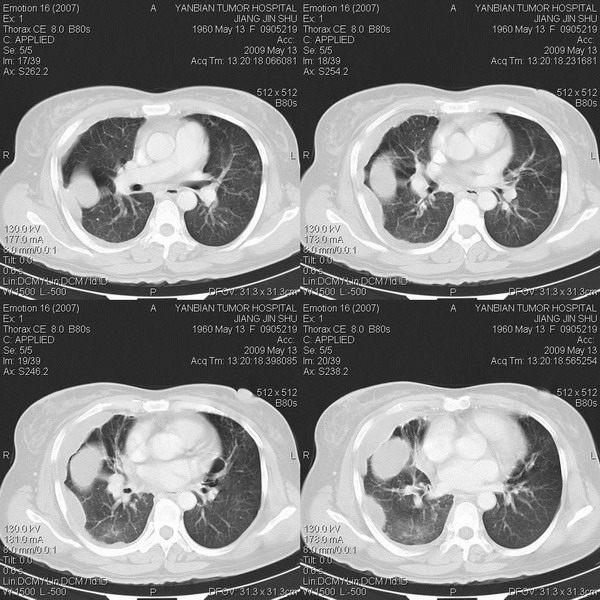

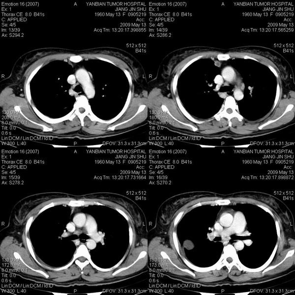

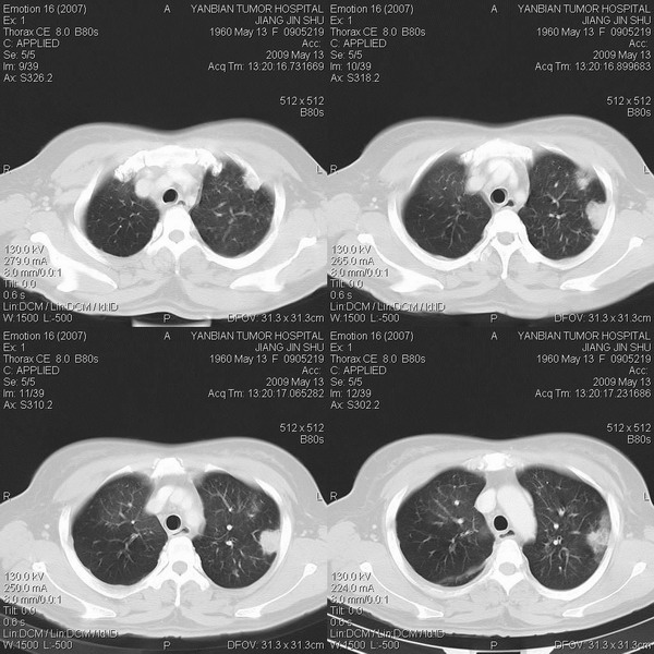

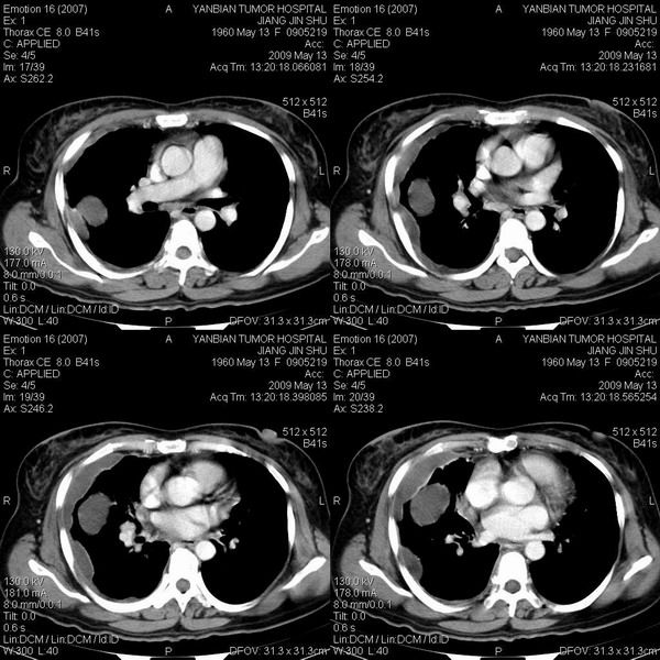

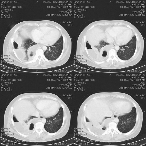

标题: CT19937:请会诊;女,75岁。胸闷,气短2个月。无既往病史。 [打印本页]
作者: yjlxg2005    时间: 2009-5-14 22:11
[本贴已被 jiajie 于 2009-5-14 18:51:59 修改过]
作者: jiangjing    时间: 2009-5-14 22:38
右侧胸腔包裹积液,局限性液气胸,胸膜增厚,斜裂积液,左上肺孤立结节----肿瘤可能。隆突前淋巴结显示
作者: syfszcw    时间: 2009-5-14 23:29
右肺周围性肺ca双肺及胸膜转移首先考虑.
作者: 余辉    时间: 2009-5-14 23:36
考虑右侧包裹性脓气胸,左侧也考虑包裹性积液,双肺野见淡薄及结节影,结核可能性大,不除外癌,
作者: 深泽交通    时间: 2009-5-14 23:38
包裹性液气胸,左肺炎性灶
作者: zjzjr    时间: 2009-5-14 23:55
标题: 回复:请会诊;女,75岁。胸闷,气短2个月。无既往病史。
以下是引用jiangjing在2009-5-14 14:38:00的发言:[br]右侧胸腔包裹积液,局限性液气胸,胸膜增厚,斜裂积液,左上肺孤立结节----肿瘤可能。隆突前淋巴结显示
作者: yangyudong333    时间: 2009-5-15 00:08
作者: xiaogang123    时间: 2009-5-15 00:13
左肺周围型肺癌,右侧胸膜转移。
作者: 卜一    时间: 2009-5-15 00:22
作者: 岚儿    时间: 2009-5-15 00:32
考虑右侧包裹性液气胸,左侧也考虑包裹性积液,右侧叶间裂积液。
作者: 宇宙CT    时间: 2009-5-15 01:50
作者: heroin29    时间: 2009-5-15 03:18
支持余辉老师
作者: zbp537    时间: 2009-5-15 03:51
右侧包裹性液气胸,右侧斜裂包裹性积液。左上肺结节影,性质待定。
作者: 随光逐影    时间: 2009-5-15 03:56
标题: 回复:ct19937:请会诊;女,75岁。胸闷,气短2个月。无既往
作者: 黄毛小子    时间: 2009-5-15 04:00
支持楼主
作者: dr.yang    时间: 2009-5-15 04:13
考虑双侧包裹性积液,双肺野结节影,结核可能性大,不除外癌,
作者: bmw011    时间: 2009-5-15 04:42
以下是引用余辉在2009-5-14 15:36:00的发言:[br]考虑右侧包裹性脓气胸,左侧也考虑包裹性积液,双肺野见淡薄及结节影,结核可能性大,不除外癌,
作者: 黑白光影    时间: 2009-5-15 05:40
支持二楼意见
作者: 987654zwf    时间: 2009-5-15 06:02
作者: yuan    时间: 2009-5-15 06:11
恶性胸膜间皮瘤,肺内转移灶。
作者: zb5205    时间: 2009-5-20 19:54
支持余辉老师。
作者: 微风佛面    时间: 2009-5-20 21:08
右侧包裹性脓气胸,;肺结节,周围模糊,首先不考虑肺癌(癌性结节周围一般干净、清晰),故从整体看考虑为感染性病变,以结核可能性大,右面合并产气菌感染。
作者: juxl    时间: 2009-5-21 00:23
结核性胸膜炎,积液包裹。
作者: chinanyd    时间: 2009-5-21 01:30
支持九楼意见,穿刺化验定性吧,期待结论
作者: 513ytb    时间: 2009-6-21 07:17
作者: panyishengct    时间: 2009-6-21 07:39
作者: yuhongjun    时间: 2009-6-21 13:51
