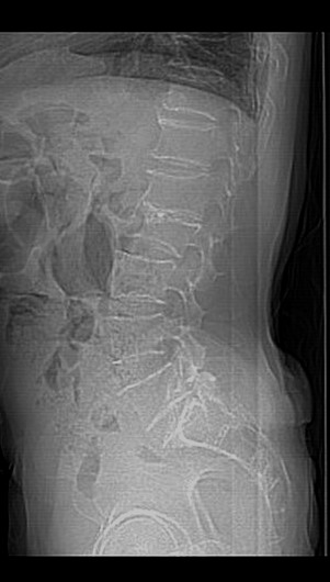

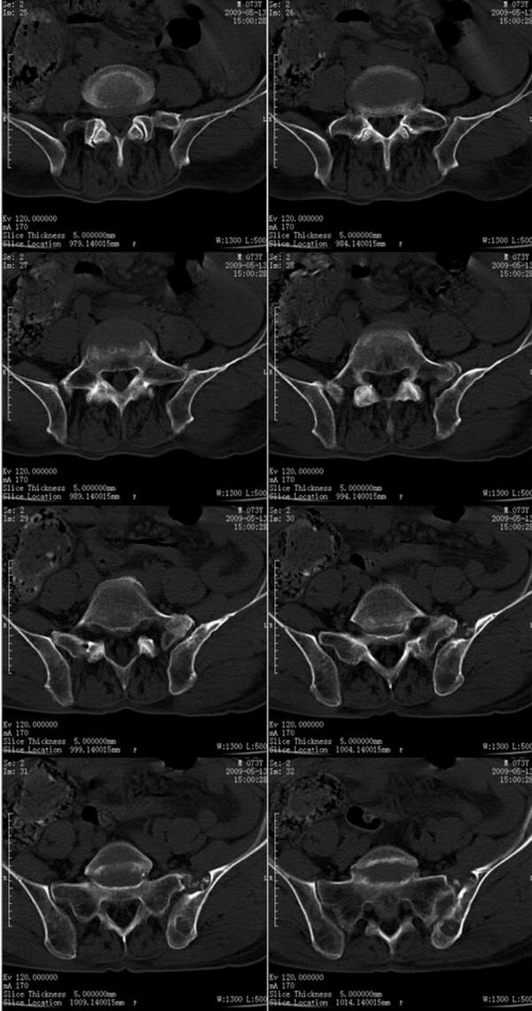

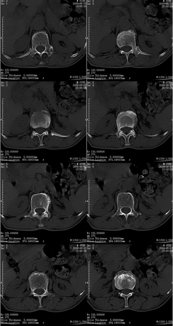

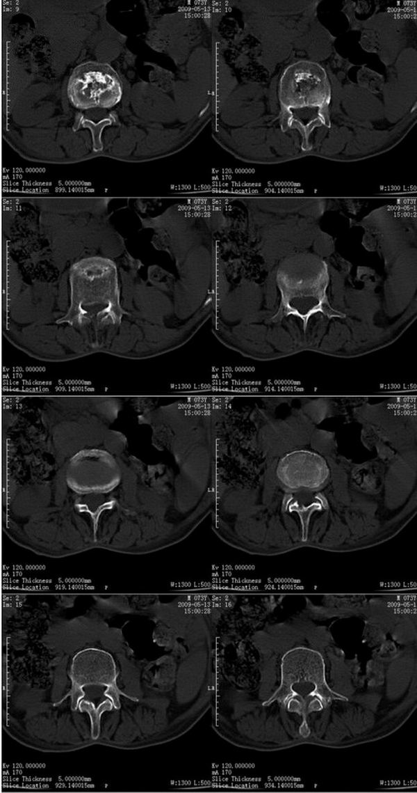

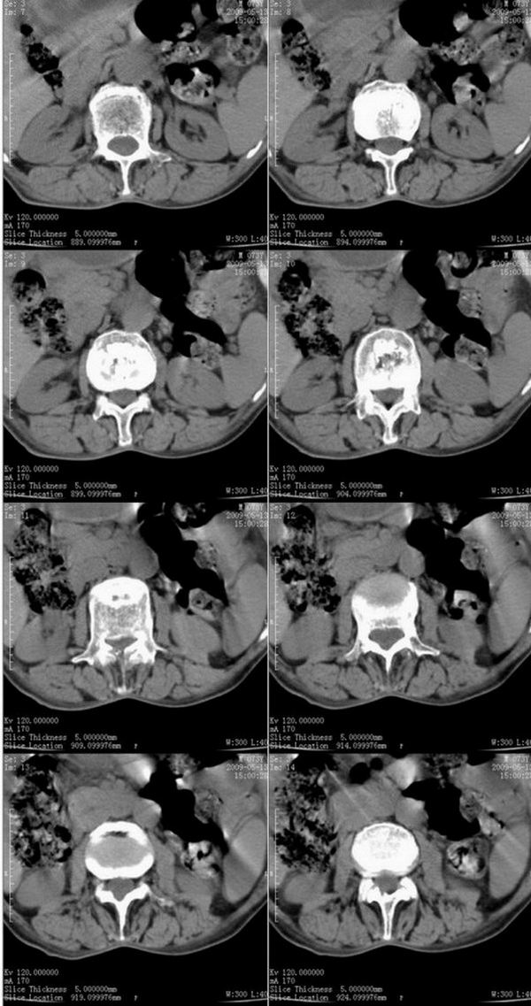

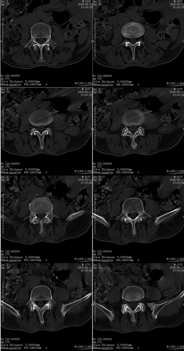

患者男性,73岁。自述腰痛数月,多年前有过背部外伤史,当时未拍片,不明确是否曾有骨折。门诊医生要求全腰椎扫描。
ct从胸12下缘扫至上部骶椎,层厚5毫米。骶髂关节未扫完,但可以说明问题。肺部dr片未见异常(也做了胸部ct,不上传)。
请朋友们发表高见。

l1/2椎间隙变窄,其内骨质密度增高,可见囊变及硬化边缘,椎旁软组织未见明显肿胀及冷脓肿形成,左侧骶髂关节关节面部分破坏、关节面硬化,考虑为腰椎结核(腰1-2)椎体型、骶髂关节结核可能;
