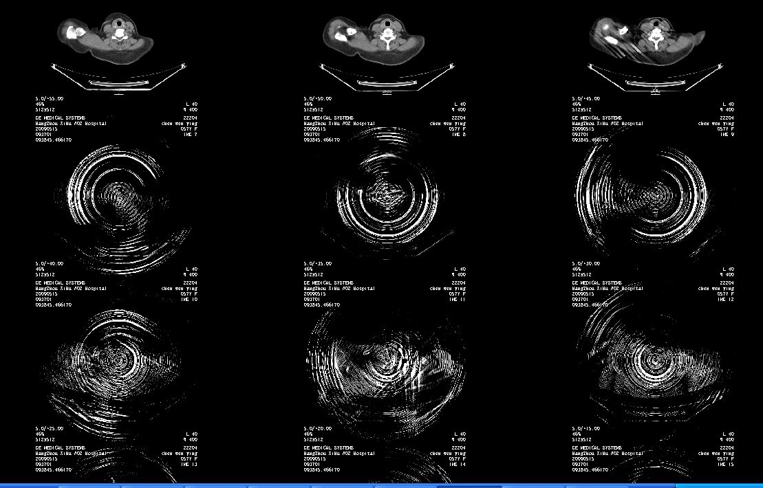

球管刚换,前天ct故障,昨天更换电容后使用正常,今天螺旋扫描频繁出现同心圆,轴扫使用正常,请问这是什么原因造成的啊
作者: qiushi    时间: 2009-5-16 06:50
球管问题
作者: wvqtjhxk123    时间: 2009-5-16 08:33
球管是新的啊
作者: hejie    时间: 2009-5-17 04:21
机房内的温度及湿度所引起,在换球管前机房内的温度及湿度的条件下水模校正及灵敏度校正。
作者: stone0324    时间: 2009-5-18 15:13
标题: 回复:同心圆
检查新球管及校准文件!
作者: qxhxf    时间: 2009-5-20 04:02
探测器出了问题
作者: DD82    时间: 2009-8-3 01:24
可能是球管焦点不稳,我们用的是西门子的机器,问题和这类似,就像图像上被按了很多指纹。
