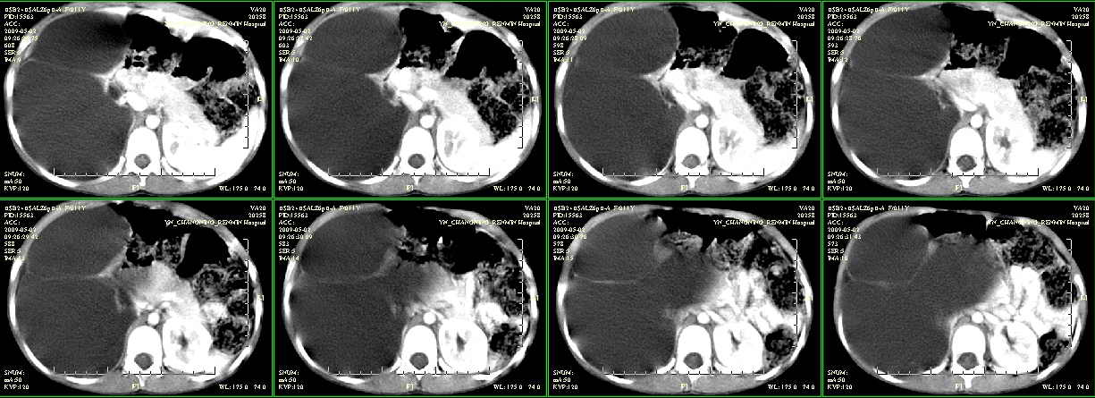

患者右侧背部可摸到包块两周,无痛,质稍软,
b超示右腹部囊性回声,
ct示,右腹部至盆腔的巨大囊性病变
后5张是增强后6小时扫的。
外科已经做了手术。

作者: bmw011    时间: 2009-5-18 06:06
考虑右肾巨大囊肿,不除外重度肾积水。
前段时间网站里也有相似的病例,术后是囊肿,不知这个是不是,期待结果。
作者: intotheforest    时间: 2009-5-18 06:06
肝母?
作者: ct诊断高手    时间: 2009-5-18 06:18
考虑右肾重度积水
作者: qiuleiyu    时间: 2009-5-18 06:22
右肾重度积水,先天异常?建议进一步检查原因。

作者: 影像孺子牛    时间: 2009-5-18 06:48
作者: pujunzhi    时间: 2009-5-18 07:06
考虑;1 重度肾积水,输尿管上段狭窄。2 右肾巨大囊肿。
作者: aomeilazuo    时间: 2009-5-18 08:08
肝脏囊腺瘤?右肾重度积水?期待结果
作者: 随光逐影    时间: 2009-5-18 15:50
右肾重度积水,原因待查。
作者: 卜一    时间: 2009-5-18 16:26
右肾重度积水!

作者: wj2039    时间: 2009-5-18 17:24
右侧多囊肾伴重度积水
作者: zjzjr    时间: 2009-5-18 19:54
右肾重度积水,原因待查。不除外重复畸形.
作者: 微风佛面    时间: 2009-5-18 23:20
考虑为右肾重度积水,为肾盂输尿管移行处狭窄可能性大:1、右肾区未正常的肾脏;2、右肝肾区低密度影的分隔,为肾盏与肾盏间隙,且分隔有强化;3、右肾为无功能性,且为獐,考虑为先天可能性大。
作者: 悦诗    时间: 2009-5-18 23:41
右肾巨大囊肿,不除外重度肾积水
作者: 余辉    时间: 2009-5-18 23:46
肾病变
支持考虑肾积水,不完全除外多囊肾
作者: 黑白光影    时间: 2009-5-19 00:12

作者: Jma2891    时间: 2009-5-21 06:50
术后结果:这个病人由外科手术后为:右侧输尿管上段畸形并右肾重度积水。

作者: 拾荒者    时间: 2009-5-21 23:06
谢谢!右腹部巨大多囊性低密度影,内有间隔,间隔及囊壁菲薄光滑,无结节,没发现肾影,输尿管走行区未见高密度结石影,首先考虑重度肾积水,小儿多为肾盂输尿管移行区狭窄所致;与多发性肾囊肿鉴别点为:囊肿交界区多有正常肾实质(既间隔不会如此均匀)。

作者: yixianman001011    时间: 2009-5-23 06:22
考虑重度肾积水,不除外右肾巨大囊肿.
作者: dyqct    时间: 2009-5-26 15:48
从影像上可下囊状无功能肾(输尿管梗阻所致)为托。
