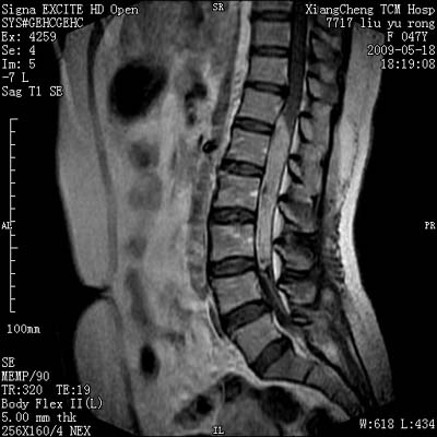

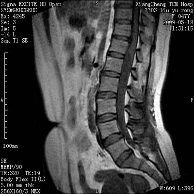

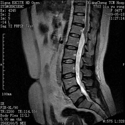

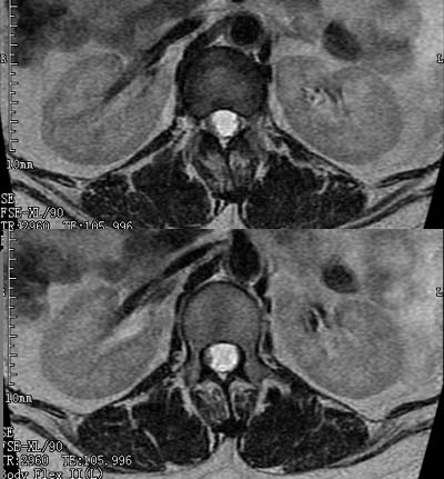

患者女,腰痛伴双下肢凉疼3月。
平扫:
增强扫描:
[本贴已被 郭凯 于 2009-5-18 19:02:42 修改过]

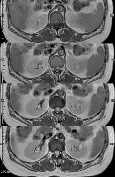

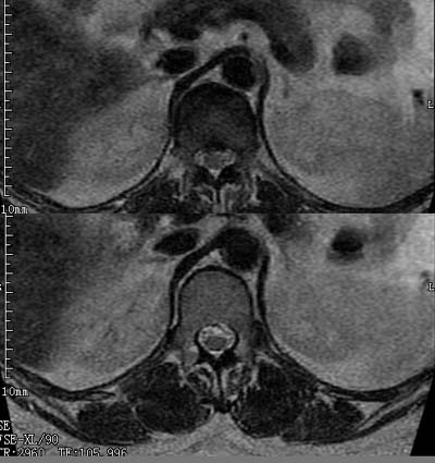

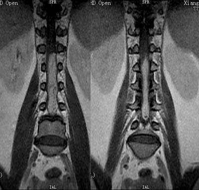

作者: 余辉    时间: 2009-5-19 03:47
病灶长条状,局限于椎管内,边界清楚,长t1长t2信号,明显强化,考虑室管膜瘤可能性大
作者: pujunzhi    时间: 2009-5-19 05:10
标题: mri2176:典型病例,腰椎管内占位,平扫+增强!
t12-l3水平脊髓梭形膨大,呈长t1长t2信号,明显强化---考虑室管膜瘤可能性大,不除外星形细胞瘤。

建议做增强扫描,再下诊断

考虑室管膜瘤可能。

支持考虑室管膜瘤可能。

腊肠样表现,支持室管膜瘤

病灶长条状,局限于椎管内,边界清楚,长t1长t2信号,明显强化,考虑室管膜瘤可能性大。

支持考虑室管膜瘤可能。

病灶长条状,局限于椎管内,边界清楚,长t1长t2信号,stir 为高信号,增强明显强化,考虑室管膜瘤可能性大。脊膜瘤待排

室管膜瘤  ?
