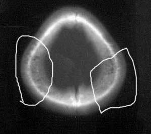

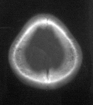

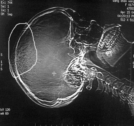

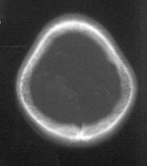

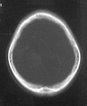

患者,女 17岁,眩晕,不能站立,吸氧后有所改善但无明显效果。
作者: jiajie    时间: 2004-4-16 21:32
双顶骨骨质疏松,
考虑代谢性病变,
cushing 综合症?
我不懂乱说
作者: yangxuedong    时间: 2004-4-16 22:52
板障密度不均匀降低,部分透亮,改变较弥散,不知全身其它骨骼有无异常?初步考虑系全身性疾病骨髓浸润,根据年龄首选血液病
作者: sxjj1024    时间: 2004-4-17 03:13
身体其他部位骨质结构有改变么?
作者: 影坛小生    时间: 2004-4-17 05:05
病变在板障区,内外板完整,双侧对称,应为血液系统疾病或代谢性骨病。应完善有关血液实验室检查,补全病史![emb12]
作者: pgs-001    时间: 2004-4-17 05:23
赞同小生兄意见
作者: zhanyong    时间: 2004-4-17 06:11
全身性疾病颅骨表现,应该考虑代谢性疾病及血液性疾病
作者: doctorwwq    时间: 2004-4-17 08:16
骨纤?
作者: wchgh    时间: 2004-4-17 09:16
不太支持颅骨的病变,很疑惑?敬请讲解!!!
作者: 三横一竖    时间: 2004-4-17 18:47
颅骨增厚,骨密度不均匀,内板毛糙,考虑骨纤维异常增生症可能。
作者: chongsuzhi    时间: 2004-4-17 19:11
看不到明显的病变啊。[emb10]
请指明。
作者: gaozhengyi    时间: 2004-4-17 22:08
1  双侧对称
2  仅限于顶骨
故认为先天变异可能大?
/找死
作者: 权世辉    时间: 2004-4-17 22:52
请补充病史  检查检查别的部位的骨质

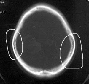

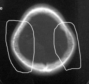

作者: ganzi    时间: 2004-4-17 23:24
标题: 回复:病例207:注意颅骨病变
以下是引用chongsuzhi在2004-4-17 11:11:29的发言:[br]看不到明显的病变啊。[emb10][br]请指明。
作者: m71094h    时间: 2004-4-18 07:14
双顶骨多发密集虫蚀样破坏区,其边缘较清楚,未见大片状融和倾向,以板障为主,且其他各部颅盖骨未见此像,本人不大同意各位以上看法,可能为板障静脉病变如血管瘤等
作者: chongsuzhi    时间: 2004-4-18 17:53
应该是正常变异吧。血管性骨质改变可能性最大。
作者: 320512    时间: 2004-4-19 02:36
骨髓瘤?

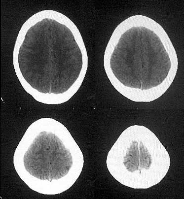

作者: 刘祥茹    时间: 2004-4-19 05:14
大家都注意颅骨的改变了,有没有注意到右额颞交界区白质内低密度影??如何解释???抑或正常????[emb10]
作者: 张颖6606521    时间: 2004-4-19 05:56
双侧对称性改变,是不是正常的,不一定是病变
作者: firepose    时间: 2004-4-19 06:34
有没有实验室检查?最好补全病史./失望/失望
作者: guduchunmeng    时间: 2004-4-19 06:51
骨纤一般发病板障层和外板。因此骨纤的可能性不是很大,还是考虑其他全身性疾病。请指教!!!!!!!!!!!!!!
作者: 汪涛同志    时间: 2004-4-19 11:32
双顶区骨组织弥漫性对称囊状增厚,以板障为主其间可见多处囊性点状透亮区,而病变处皮质明显变薄,首先应考虑骨纤维异常增值症,代谢性疾病导致后天发生骨畸形改变不排除,可能为畸形性骨炎所致,建议完善实验室检查,重点排查血清钙,磷及其碱性磷酸酶,如有异常,则基本可定性而排除前者。
作者: 影坛小生    时间: 2004-4-19 20:09
\"大家都注意颅骨的改变了,有没有注意到右额颞交界区白质内低密度影??如何解释???抑或正常???? \"
我看不出右额颞交界区有啥不对劲![emb10]
作者: 91616lyt    时间: 2004-4-28 11:02
双侧顶骨髓腔内对称性低密度影,内外板没有骨质改变,结合年龄与病史,首先要排除骨髓病变的可能,可以骨穿化验;也可检查mri ,明确顶骨内信号的改变,而进一步证实了;结合临床排除其他系统疾病的可能。
