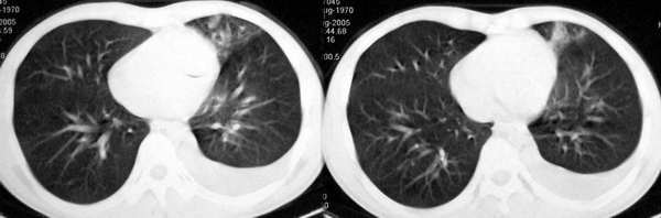

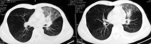

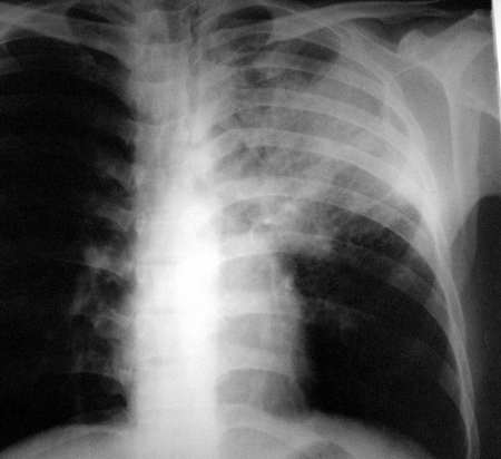

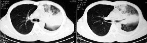

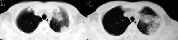

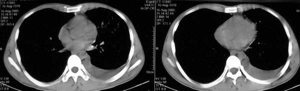

男,35岁,发热一月,38℃,咳白粘痰,无血丝,胸痛。
2005年8月18日:
2005年8月12日:
2005年9月10日:
2005年8月13日:
2005年9月10日:

1\\发热一个月,是不是阻塞性肺炎所引起的早期临床症状
2\\在近一个月时,胸水进展迅速,肺组织受压,支气管变窄阻塞
3\\纵隔未见明显移位征象,纵隔内未见明显肿大的洒巴结影
4\\建议再一步抽胸水检查
5\\考虑病变恶性肿瘤可能性大
6\\期待结果
7\\能否把实验室检查结果传上来
7\\jiajie老师你好,年轻人献丑了,见笑
作者: maomaotu    时间: 2005-9-11 05:23
已经恶性了
作者: duguo    时间: 2005-9-11 05:40
左肺中心型肺癌伴阻塞性肺不张、肺炎及胸膜转移。鳞型?
作者: jiajie    时间: 2005-9-11 06:14
谢谢各位,我也考虑左上叶支气管开口处中心型肺癌伴上叶阻塞性不张,胸腔积液。只是只有35岁呀。
