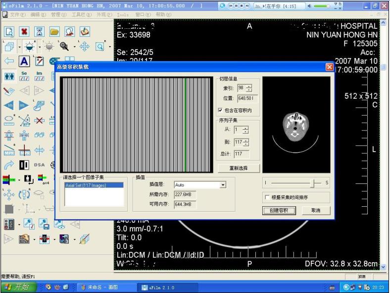

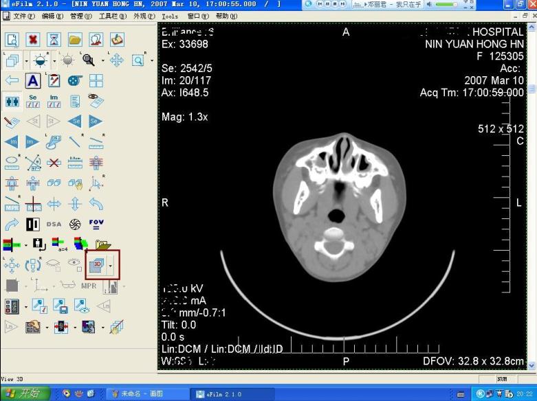

ct图像的3d重组
程序启动界面
首先肯定要用efilm打开ct图像,然后出现上面界面

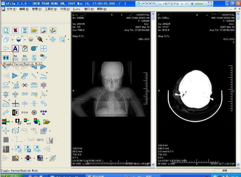

点击左边工具栏上边(红色标识)两个人形标识,可以把图像调成单幅。
这就是单幅图像,然后点击左边3d标志
这是3d重组的一些参数,一般默认就可以。也可以重新调整

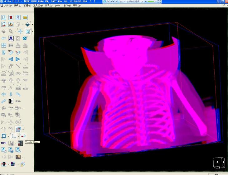

这是重组以后的图像

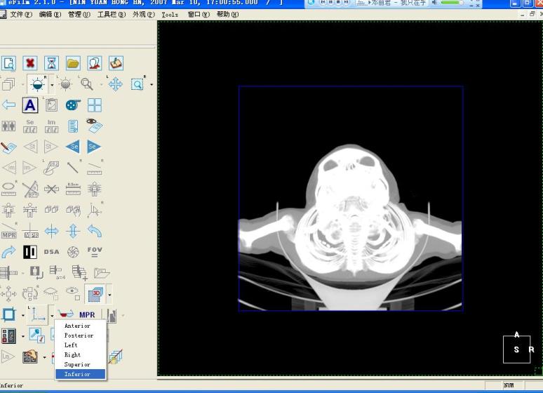

3d标识下面的的英文:是重组方位 前 后 左 右
点击左边黑色方框标识的,旋转图像。

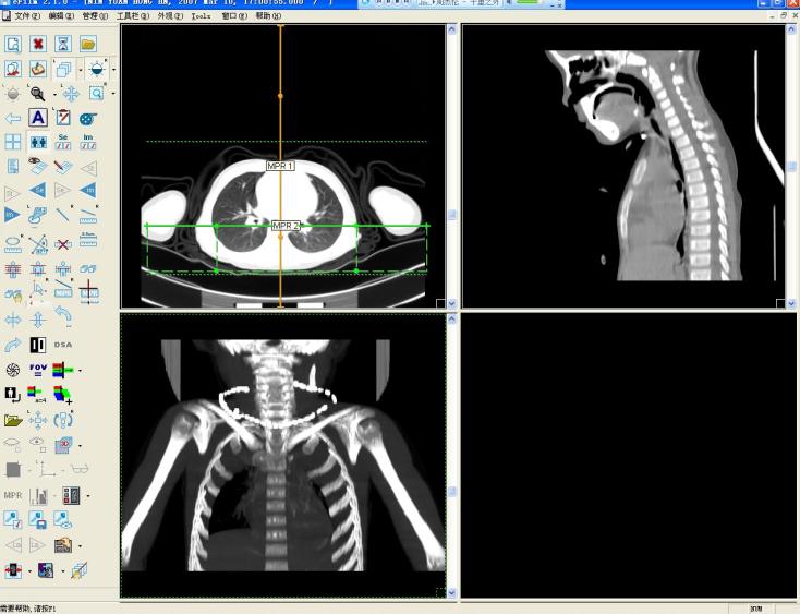

多平面重组(mpr)
这个是自定义的多平面重组,可以任意角度的成像

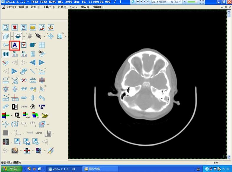

点左边的大a可以把图像上的文字信息去掉,使得图像看起来很干净
