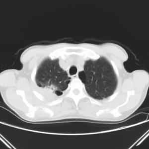

患者,男性,77岁。
右侧胸痛一周余。

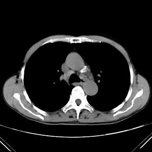

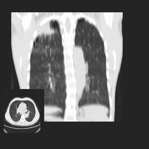

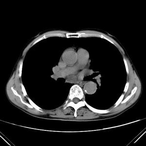

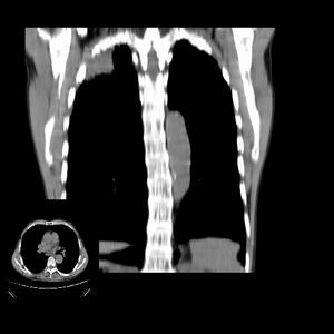

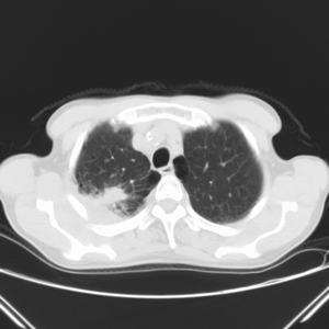

建议 抗炎治疗半月复查,除外肺癌可能,毕竟隆突下淋巴结肿大明显.
作者: jiangjing    时间: 2009-5-31 17:53
作者: ncy888888    时间: 2009-5-31 18:03
首先考虑肺结核及胸膜炎
作者: 吴承学    时间: 2009-5-31 20:10
标题: 回复:男性,77岁。右侧胸痛一周余。
以下是引用zsl6918在2009-5-31 9:28:00的发言:[br]建议 抗炎治疗半月复查,除外肺癌可能,毕竟隆突下淋巴结肿大明显.
抗炎治疗半月复查,除外肺癌
作者: zjzjr    时间: 2009-5-31 23:03
右肺尖周围型肺癌伴纵隔淋巴结转移.右下肺炎症.双肺尖肺大泡.
作者: 深泽交通    时间: 2009-5-31 23:26
考虑右肺尖周围型肺癌
作者: 随光逐影    时间: 2009-5-31 23:26
支持 右肺上叶周围型肺癌伴纵隔淋巴结转移;右下肺炎症,双肺尖肺大泡。
作者: 朱亮    时间: 2009-5-31 23:31
作者: 余辉    时间: 2009-6-1 00:51
病灶形态及周围改变多考慢性炎症,结核可能,不排除肺癌,进一步检查
作者: bmw011    时间: 2009-6-1 01:19
首先考虑肺结核及胸膜炎
作者: pujunzhi    时间: 2009-6-1 01:36
病灶形态及周围改变多考慢性炎症,结核可能,不排除肺癌,进一步检查。支持!
作者: 黑白光影    时间: 2009-6-1 06:07
作者: lkc8963    时间: 2009-6-1 08:53
横断面及mpr上显示肿块形态呈实体,形态怪异,周边见条索影,隆突下淋巴结大,瘢痕癌可能。
作者: 杀毒软件    时间: 2009-6-2 01:55
标题: 回复:ct20270:男性,77岁。右侧胸痛一周余。
以下是引用余辉在2009-5-31 16:51:00的发言:[br]病灶形态及周围改变多考慢性炎症,结核可能,不排除肺癌,进一步检查
作者: LIAOQIANG    时间: 2009-6-2 19:10
考虑慢性感染,建议进一步检查除外肺癌。
作者: jinguoji    时间: 2009-6-2 23:55
考虑肺结核及胸膜炎,肺癌待排,建议进一步检查。
作者: dr.yang    时间: 2012-7-12 06:10
