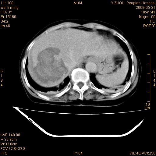

女,73岁,右上腹痛2天入院,进食恶心呕吐,肝区压痛,白细胞2万多。

支持楼主意见,有外伤吗?
作者: 光线    时间: 2009-6-1 05:55
符合肝右叶挫裂伤、肝内血肿ct表现,腹水,右侧少量胸腔积液。
作者: hhcckk    时间: 2009-6-1 06:07

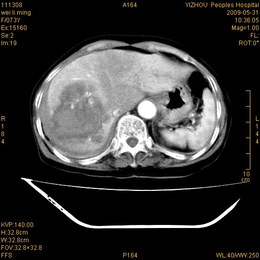

平扫高密度,增强后无强化,肝周有积液,支持肝内血肿,肝破裂,结合临床外伤史
作者: bmw011    时间: 2009-6-1 06:13
肝囊肿(或高密度囊肿)内出血。
作者: 随光逐影    时间: 2009-6-1 06:19
考虑肝破裂并肝内血肿,肝包膜下积血。
作者: jiangmin    时间: 2009-6-1 06:34
倾向于肝破裂并肝内血肿,肝包膜下积血的意见。
作者: 水蓝色的    时间: 2009-6-1 06:43
肝内血肿,包膜下出血。
作者: 513ytb    时间: 2009-6-1 06:56
肝破裂并肝内血肿,肝包膜下积血

肝内血肿,包膜下出血。支持
作者: 自贡刘剑    时间: 2009-6-1 08:03
支持6楼

支持肝脏破裂
作者: muzi888    时间: 2009-6-1 16:49
肝破裂并肝内血肿,肝包膜下积血
作者: 卜一    时间: 2009-6-1 16:53
肝破裂并肝内血肿,肝包膜下积血。支持!
作者: zsl6918    时间: 2009-6-1 17:39
考虑肝破裂出血,肝内血肿.建议仔细询问外伤病史.不过病人血像2万多不好解释,如无明显外伤史,那要考虑血液系统疾病或肿瘤破裂出血了.
作者: zjzjr    时间: 2009-6-1 18:22
考虑肝破裂并肝内血肿,肝包膜下积血。
作者: 宇宙CT    时间: 2009-6-1 19:00
作者: chinanyd    时间: 2009-6-1 21:53
病史哪,患者如果没有外伤的话,首先考虑肿瘤卒中可能
作者: 杨军    时间: 2009-6-1 22:10
结合临床有无外伤史可考虑外伤肝破裂致肝内血肿,肝包膜下血肿,或肝血管瘤已破裂致肝内血肿,肝包膜下血肿
作者: 杀毒软件    时间: 2009-6-2 01:59
标题: 回复:ct20286:肝血肿?
以下是引用hhcckk在2009-5-31 22:07:00的发言:[br]平扫高密度,增强后无强化,肝周有积液,支持肝内血肿,肝破裂,结合临床外伤史
作者: ct诊断高手    时间: 2009-6-2 05:48
支持考虑肝破裂并肝内血肿,肝包膜下积血。
作者: pujunzhi    时间: 2009-6-2 06:06
标题: 回复:ct20286:肝血肿?
以下是引用zsl6918在2009-6-1 9:39:00的发言:[br]考虑肝破裂出血,肝内血肿.建议仔细询问外伤病史.不过病人血像2万多不好解释,如无明显外伤史,那要考虑血液系统疾病或肿瘤破裂出血了.
支持。
作者: LIAOQIANG    时间: 2009-6-2 17:55
考虑肝破裂并肝内血肿、肝包膜下积血。请结合病史。
作者: 微风佛面    时间: 2009-6-2 19:08
肝脏内出血,包膜下血肿这是可以肯定的,建议仔细询问有无外伤病史.应鉴别外伤性和肿瘤破裂(转移较常见)出血。
作者: dr.yang    时间: 2012-7-11 22:14
肝破裂并肝内血肿,肝包膜下积血支持
作者: lovens    时间: 2012-7-12 01:39
出血是肯定的。找原因:HCC破裂?肝囊肿破裂?
