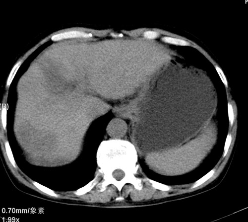

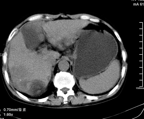

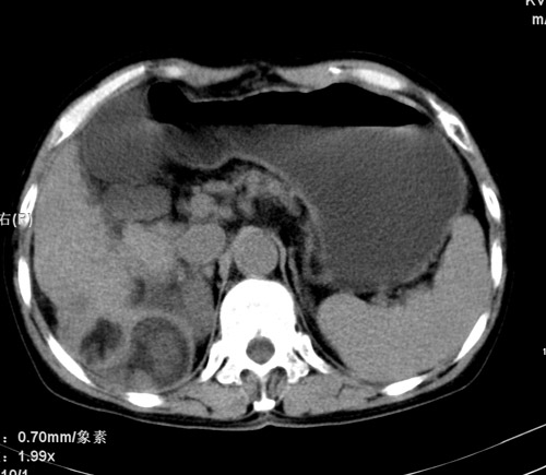

请各位专家发表高见 病变ct值负30至正32hu.

作者: ct诊断高手    时间: 2009-6-2 02:44
包虫病?
作者: bmw011    时间: 2009-6-2 03:23
这是五年前的图像还是近期的?
作者: hhcckk    时间: 2009-6-2 03:31
肝脏内含脂肪成分的肿瘤相对少见,常为脂肪瘤,ct表现为均匀的低密度灶,境界清楚,本病例密度不均匀,中心密度较高,说明非纯粹脂肪,应该还有别的成分,考虑血管脂肪瘤(错构瘤可能性大)
作者: 观影朔征    时间: 2009-6-2 03:48
支持4楼
作者: 不学无术    时间: 2009-6-2 05:26
错构瘤可能性大
作者: zsl6918    时间: 2009-6-2 06:27
建议大家先定位吧
作者: 513ytb    时间: 2009-6-2 06:29
包虫病
作者: scdlc2008    时间: 2009-6-2 06:37
错构瘤可能性大ganca
作者: dyqct    时间: 2009-6-2 07:22
标题: 回复:男 65 5年前ct低密度包块 具体不详
以下是引用hhcckk在2009-6-1 19:31:00的发言:[br]肝脏内含脂肪成分的肿瘤相对少见,常为脂肪瘤,ct表现为均匀的低密度灶,境界清楚,本病例密度不均匀,中心密度较高,说明非纯粹脂肪,应该还有别的成分,考虑血管脂肪瘤(错构瘤可能性大)
支持!建议增强进一步检查。
作者: 影像孺子牛    时间: 2009-6-2 07:25
肝脏多房囊实性病变,向肝外生长突向肝肾间隙,病变ct值负30至正32hu,并可见点状钙化灶,考虑血管平滑肌脂肪瘤可能性大;建议增强。与5年前片比较病变的变化。
作者: 吴承学    时间: 2009-6-2 14:17
以下是引用不学无术在2009-6-1 21:26:00的发言:[br]错构瘤可能性大
作者: 随光逐影    时间: 2009-6-2 15:46
考虑肝右叶血管平滑肌脂肪瘤,不排除肝癌;建议行进一步检查。
作者: 深泽交通    时间: 2009-6-2 17:24
血管平滑肌脂肪瘤可能
作者: 奥特之父    时间: 2009-6-2 19:14
请大家负责任发表自已高见,先定位再分析。
作者: zjzjr    时间: 2009-6-2 19:27
肝右叶血管平滑肌脂肪瘤可能性大,建议增强
