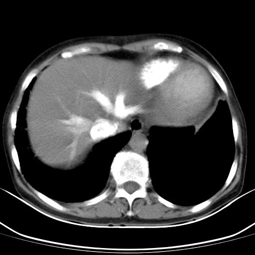

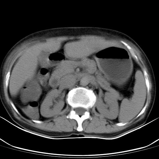

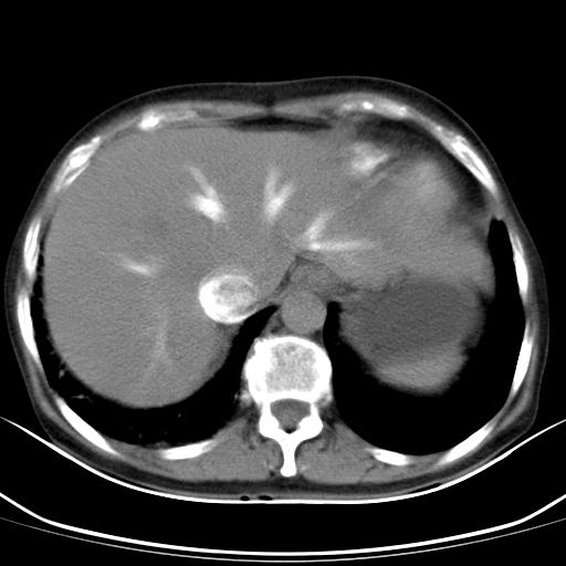

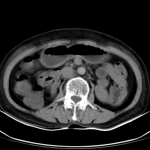

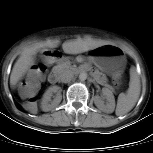

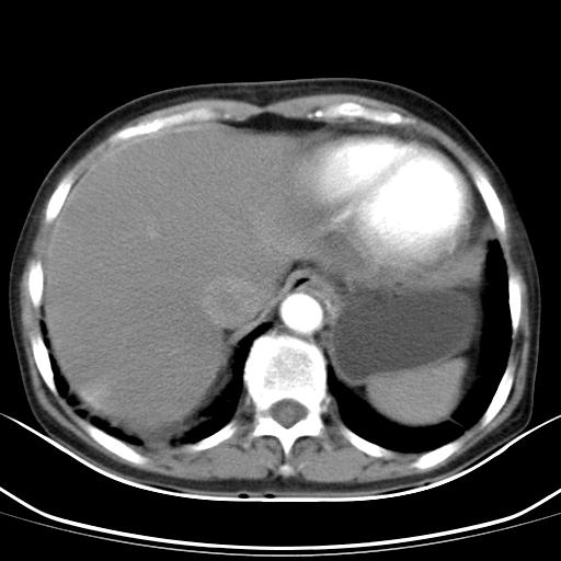

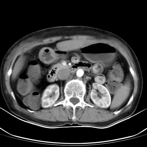

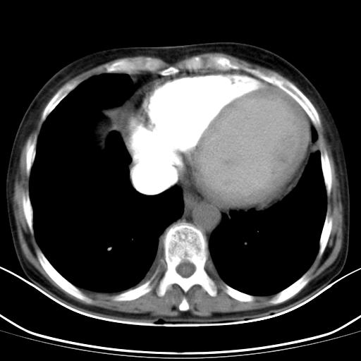

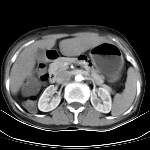

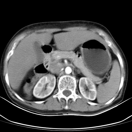

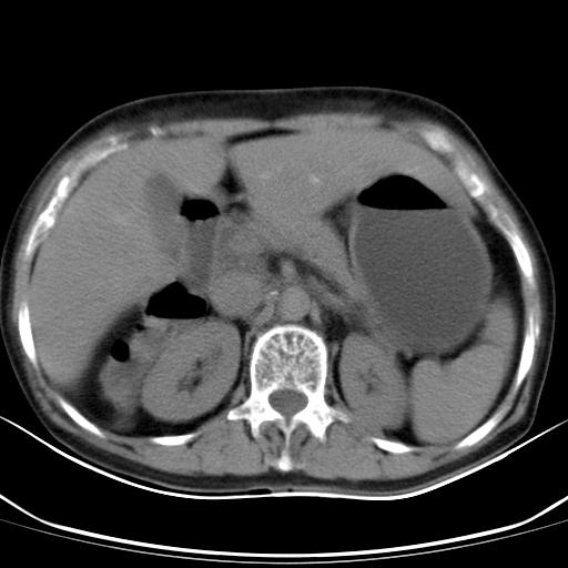

疑问1、动脉期左心室为何看不到造影剂,肝内静脉为何早显?是扫描有问题还是病人循环有问题?(与常规腹部增强扫描一致),肝门周围及胰头有事吗?病人两个月前出现胸口及右肩痛(发作是同时痛),住院十天症状无明显缓解,后出院,最近又与两个月前症状相同,临床建议ct检查,病人强烈要求直接增强,所以无平扫,无奈。请同行发表高见。

请问是上肢还是下肢注射造影剂?速度?扫描时间?
[本贴已被 听蝉观竹 于 2009-6-9 22:26:56 修改过]
作者: 654    时间: 2009-6-10 06:27
这个病人是右上肢静脉注射的.请问胰头及肝门周围有事吗?下腔静脉宽吗?有一个层面下腔静脉边缘模糊为何?
作者: panyishengct    时间: 2009-6-10 06:52
曾碰到这样的病例,动脉期扫描过早,下腔静脉及肝静脉瓣退变,加上造影剂注射速度快,导致造影剂直接经右房逆流入下腔,还可能与上/下腔静脉右房开口处较接近及左心功能不全有关.肝门周围及胰头未见明显异常,左肾上极囊肿,脂肪肝,
作者: cefcmj    时间: 2009-6-10 06:54
考虑扫描时间太早,造影剂还没进入左室及主动脉内。
2、肝门周围及胰头有事吗?
肝门周围及胰头未见明显异常。
所扫层面左侧局部肠管(左肾下极前方)增厚,建议进一步检查。
作者: 守望可可    时间: 2009-6-10 07:02
“动脉期左心室为何看不到造影剂,肝内静脉为何早显?是扫描有问题还是病人循环有问题?(与常规腹部增强扫描一致)”,可以肯定的说,是循环有问题。我们从楼主提供的图片可以看见以下血流动力学异常:
    1.下腔静脉内不管是动脉期还是门静脉期,均有低密度充盈缺损,多考虑是栓塞。
    2.造影剂在没有经过肺循环的情况下就直接进入下腔静脉,应该说有3种可能:肺循环不通畅--比如肺栓塞(临床症状支持);肺循环阻力太大--慢性心、肺疾病所致肺动脉高压或肺动脉瓣狭窄;心室收缩乏力--双心室均增大(扩张型心肌病?临床症状似乎不支持)。于是血液只能够返流至右心房,进而倒灌入下腔静脉--肝静脉(肝静脉入ivc即下腔静脉 处只有1.6%的人有静脉瓣)。
    3.多脏器灌注异常:部分肠管强化程度显著高于肝、胰、脾,几乎与肾脏强化接近;胰、脾动脉期无强化,门静脉期轻度强化---这恐怕与肝门部及胰头段门静脉受浸润、狭窄甚至闭塞有关。
   “肝门周围及胰头有事吗?病人两个月前出现胸口及右肩痛(发作是同时痛),住院十天症状无明显缓解,后出院,最近又与两个月前症状相同”--有问题,见肿块影,门静脉及下腔静脉受累,估计是症结所在。
    建议:补充病史及其他检查资料。
作者: 听蝉观竹    时间: 2009-6-10 07:37
标题: 回复:急会诊!女65岁腹部增强

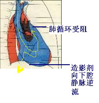

这个病例去、增强异常现象:动脉期仅仅右心房和右心室有浓度很高的造影剂,而左心室只有很淡的造影剂。下腔静脉上部及肝内静脉造影剂较浓。
如果是常规扫描,上肢静脉注射造影剂,出现上述情况考虑是肺循环障碍所致。
其原理是:造影剂----右上肢静脉------锁骨下静脉---上腔静脉----右心房----右心室-----肺动脉-----受阻-----造影剂积聚右心房-----下腔静脉----逆流肝静脉---提早显影。

听蝉老师:我还有疑问1胰头部有问题吗?2胰腺体部层面下腔静脉边缘为何模糊,其管径宽吗?3如果向您说的肺循环受阻,那我们在工作中遇到好的肺动脉高压患者,好像没有这种情况呀?您遇到过这种情况吗?
作者: 翁志蓬    时间: 2009-6-10 08:53
这样的病例还是第一次见到,不敢妄下结论,而楼上的诸位已经做了详细的分析,让我受益匪浅,自愧不如!
谈谈我的看法:
1、早期下腔静脉及肝静脉显影的原因4楼panyishengct的分析我比较赞同;
2、胰头及肝门周围没有问题;
3、下腔静脉是否有栓塞关键还在静脉期,但是楼主没有提供静脉期图像,请补充。
