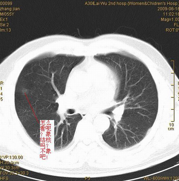

男性,55岁,咳嗽2个月,曾咳血一次,抗炎治疗后咳嗽缓解不明显!老师们帮助看下

右肺上叶感染,结核可能性大。
建议治疗后复查。

作者: 泪洒红尘    时间: 2009-6-20 06:49
标题: 回复:胸部ct片
以下是引用帅河马在2009-6-19 22:06:00的发言:[br]右肺上叶外侧段感染,结核可能性大。[br]建议治疗后复查。
右肺上叶好象没有外侧段的吧??

作者: 影像之路    时间: 2009-6-20 06:51
右肺上叶后段少许炎症
作者: byctg    时间: 2009-6-20 06:59
肺泡出血
作者: 513ytb    时间: 2009-6-20 08:39
右肺上叶后段少许炎症,治疗后复查,待排占位
作者: zsl6918    时间: 2009-6-20 16:14
右肺磨玻璃影建议薄层观察.
作者: huqi8888    时间: 2009-6-20 16:52
右肺上叶少许感染。
作者: 奥特之父    时间: 2009-6-20 17:42
考虑右肺上叶前段感染性病变。
作者: 随光逐影    时间: 2009-6-20 18:05
右肺上叶前段感染性病变;建议抗炎治疗后复查。
作者: zbp537    时间: 2009-6-20 18:19
象这种磨玻离改变可见于肺间质渗出性改变(炎症或结核),又可见于肺泡出血,又可见于肺泡癌,定性确实是很困难,当然我们从常见病出发,首先考虑炎症,治疗后复查再说吧。
作者: leijiandepengyo    时间: 2009-6-20 18:37
考虑右肺上叶前段感染性病变。
作者: zjzjr    时间: 2009-6-20 19:10
右肺上叶后段炎症,建议治疗后复查.
作者: bmw011    时间: 2009-6-21 00:48
作者: yuhongjun    时间: 2009-6-21 02:45
作者: LIAOQIANG    时间: 2009-6-21 05:33
右肺上叶腋亚叶磨玻璃影,性质难定,不除外肺癌?建议复查(复查时薄扫)。
作者: 黑白光影    时间: 2009-6-21 05:55
右肺上叶后段炎症,建议治疗后复查.
作者: dr.yang    时间: 2012-11-25 23:09
