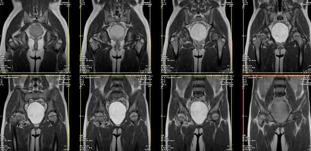

女8岁,4月前感右髋关节痛,近疼痛加重伴跛行,查体右髋压痛,屈右髋痛明显加重,局部皮肤温度无异常,否认有外伤病史.
强化图

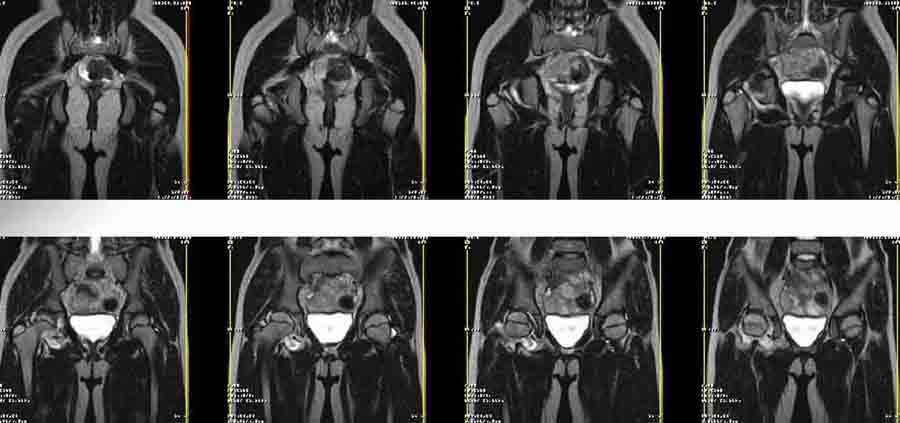

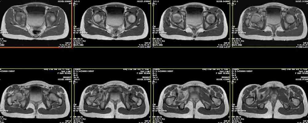

影像表现:右髋关节周围见花环状稍t1混杂t2异常信号,压脂呈高低混杂信号,以高信号改变为主,累及临近软组织.gd_dtpa后病灶呈明显强化,内见部分无强化去,右髋关节内见部分无强化液性信号,右髋关节增宽.右车股骨头信号未见确切异常.
诊断意见:右侧化脓性髋关节炎累及临近软组织肿胀伴右髋关节少量积液.
请各位就该诊断意见进行讨论,欢迎有不同意见参与!!!!!
[本贴已被 guzhongliangddd 于 2009-6-28 23:52:02 修改过]
作者: 蚂蚁 时间: 2009-6-29 04:03
考虑感染性病变,结核或化脓炎,我更倾向前者。
作者: 随光逐影 时间: 2009-6-29 06:01
考虑右髋关节感染性病变(结核可能)伴右髋关节积液。
作者: bmw011 时间: 2009-6-29 06:20
学习中。
作者: 黑白光影 时间: 2009-6-30 14:37
作者: 余辉 时间: 2009-6-30 16:58
考虑右髋关节感染性病变,结核?室验室检查?
作者: pujunzhi 时间: 2009-7-2 16:18
支持楼主意见。
作者: 小康 时间: 2009-7-2 16:35
右髋关节感染性病变
