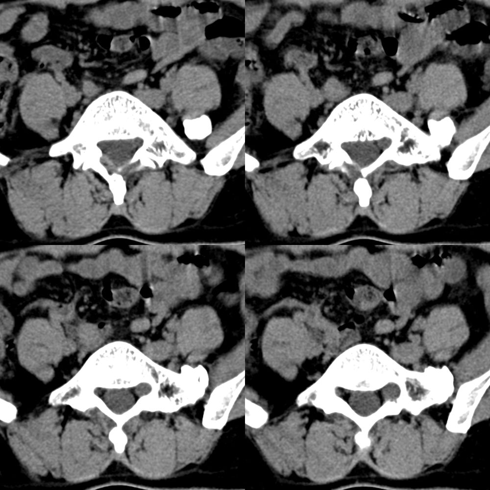

l5/s1椎间隙3mm平扫。

1、腰5骶化(依据是左侧横突明显肥大,当然还要在正位片上看其与骶骨构成假关节才能诊断)。
2、s1左侧神经根增粗,考虑神经鞘瘤或神经纤维瘤可能,建议行mr检查,最好是增强扫描。

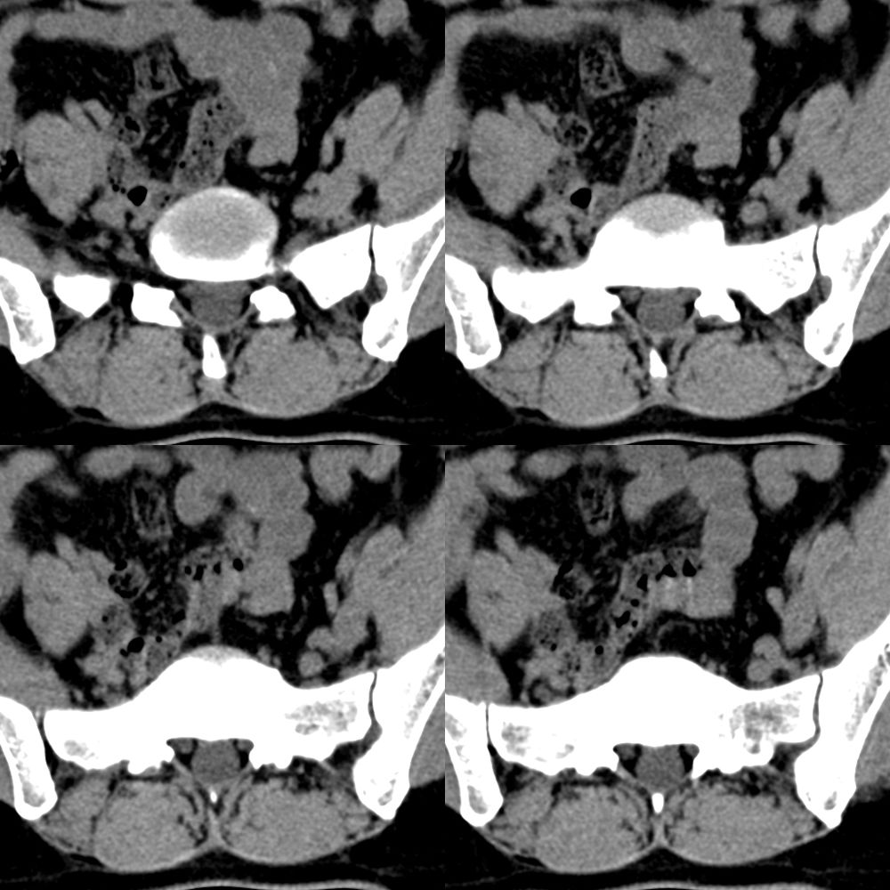

s1左侧神经根增粗,位于椎间孔内,呈哑铃状,考虑神经源性肿瘤,神经鞘瘤或神经纤维瘤,建议mr检查。

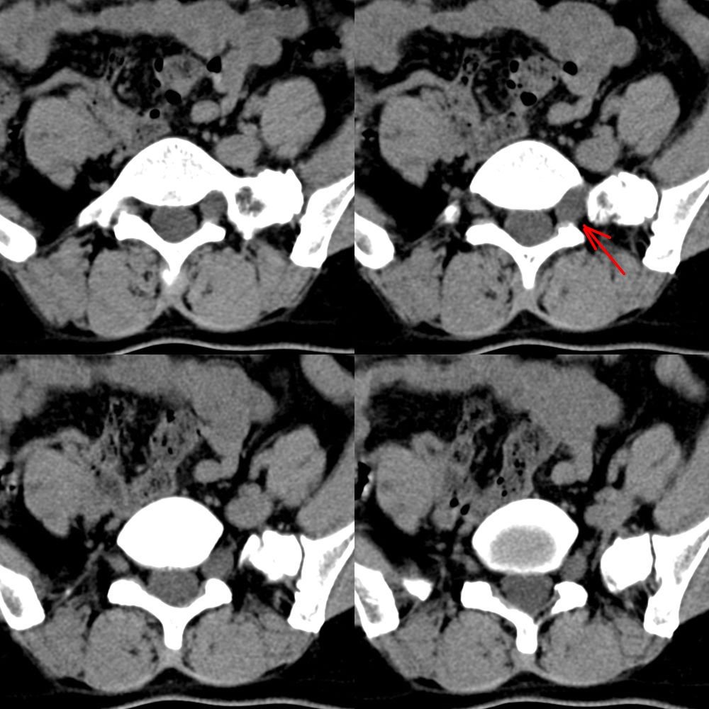

支持神经鞘瘤!在mri冠状位应该有很好的显示。

密度和硬膜囊相仿,首先考虑根袖囊肿,增强或mri除外神经源性肿瘤。

考虑神经鞘瘤可能性大,不除外蛛网膜囊肿.腰5左侧横突肥大伴假关节形成,有没有骶化还得结合正位.
