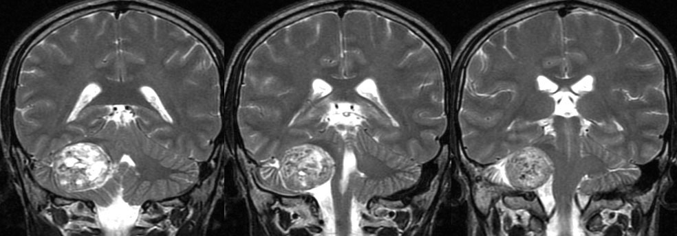

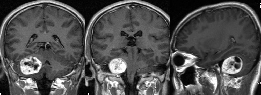

右侧桥小脑角区见一类圆形边界清晰混杂长t1、混杂长t2信号影,其内见液-液平面,gd-dtpa增强后实性部分明显强化。右侧桥小脑角池扩大,邻近结构受压推移。右侧面听神经内听道段未见异常。
考虑:右侧桥小脑角区占位性病变,神经鞘瘤可能大。

右侧桥小脑角区占位性病变---常见: 1神经鞘瘤 2脑膜瘤 3室管膜瘤,少考虑.大结节套小结,内见液液平面,蒙一下,血管母?

考虑:右侧桥小脑角区占位性病变,神经鞘瘤可能大。感觉病灶与右侧外侧孔关系密切可疑或室管膜瘤待排
作者: 余辉    时间: 2009-7-4 16:26
病灶呈较规则的圆形,灶周有较完整的脑脊液间隙,增强示病灶明显强化,灶周较干净,无脑膜尾征,支持考脑神经瘤 听神经瘤?

感觉应该是脑外病变,小脑表现为外压改变,考虑神经源性肿瘤,不象是听神经瘤。
作者: 三博    时间: 2009-7-7 17:36
病理:神经鞘瘤
各位网友影像征象分析和诊断的十分到位。
该部位最常见的是听神经鞘瘤,听神经瘤可见内听道扩大,而本例肿瘤没有累及内听道,是这个肿瘤比较特别的地方。一般脑外肿瘤与颅骨或硬脑膜关系密切,本病例于颅骨关系并非十分密切,呈o形相切,也与一般脑外肿瘤不同,但病变边界清楚,可见皮层推挤和肿瘤临近蛛网膜下腔扩大,仍可诊断脑外肿瘤,增强扫描也符合神经鞘瘤的特点

小弟初来咋到,请各位多多包涵!!!1 肿瘤边界清晰,明显占位效应。2内部有囊变,增强实性部分增强明显。3 肿瘤似有蒂于枕骨大孔出相连。

病灶侧内听道未见扩大,未见肿瘤组织进入,早内间散在长t1短t2病灶,所以我认为脑膜瘤可能大。
