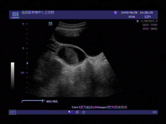

患者19岁,近来腹部疼痛,月经正常。

卵巢囊肿内出血?建议将切面小标放上,对病史体征及b超表现进行适当描述,毕竟发上来的不是动态图像且图像较少

   具体病史及其他化验结果
    卵巢囊肿内出血?
    血体?

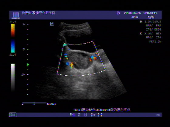

囊肿壁较厚,内壁粗糙,囊内高回声团形态不规则,囊周有环状血流信号,不知道月经周期如何,如果在黄体期可考虑黄体血肿。

可见典型囊内面团征,故应考虑畸胎瘤。

不可能是巧克力囊肿吗!需要观察!大家 给点意见。

支持楼主,要考虑巧克力囊肿.

巧克力囊肿可能性大吧

看着像妊娠囊,

考虑为畸胎瘤

畸胎瘤可能性大

下次月经净后3-5天复查,应该会变正常.

畸胎瘤

囊肿壁较厚,内壁粗糙,囊内高回声团形态不规则,囊周有环状血流信号,应考虑畸胎瘤。
