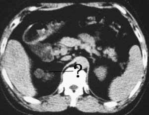

请分析:这个能不能说成肠管

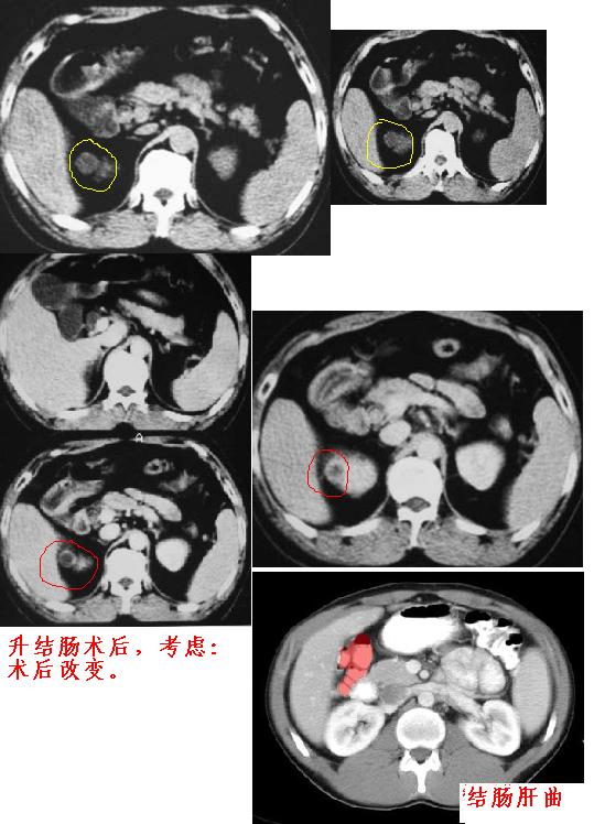

肝内外胆管扩张,胆囊增大,胆总管胰腺段见略高密度影,有强化,梗阻性胆管扩张,梗阻平面在胆总管胰腺段,考虑胆管肿瘤.至于右肾上级的异常密度影,考虑是肾囊肿可能性大

该病变是右肾上极吗??[emb10]

术后改变与肾关系密切,粘连???
[emb10],还请多指教。
另:胰腺缩小,胰管似有请度扩张,胰头略饱满,是否提示胰头占位?请指教

4楼所指位于腹膜后,应该不是肠管,考虑为右肾上极病变,囊肿?建议b超复查。
