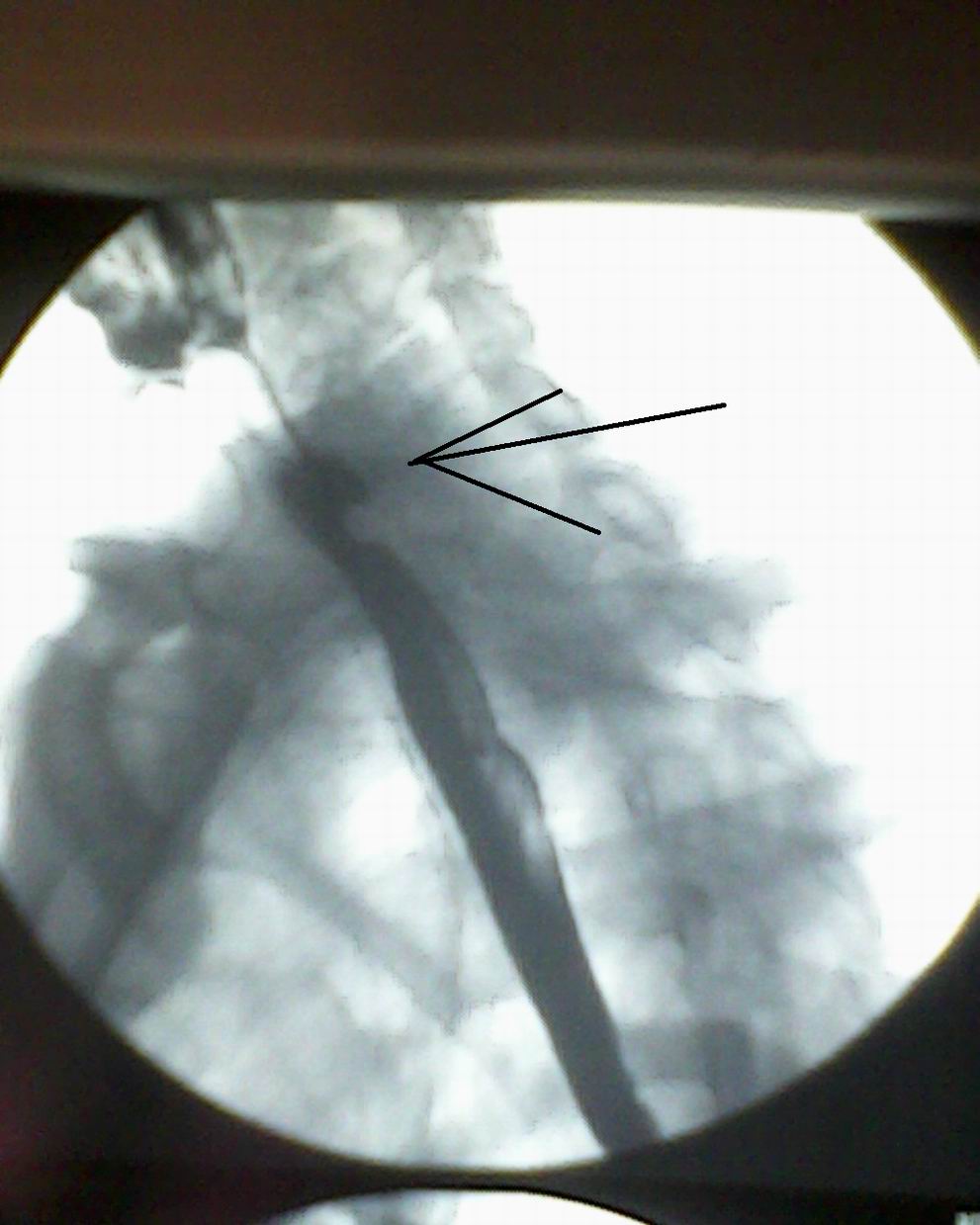

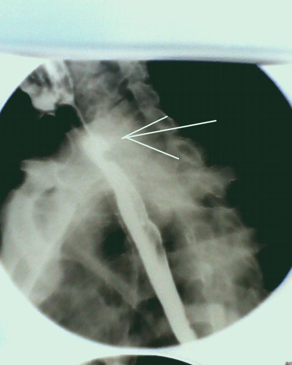

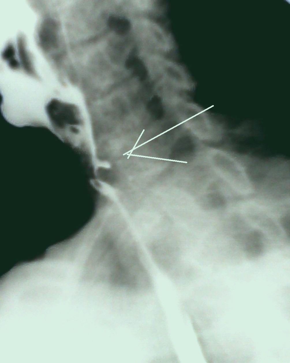

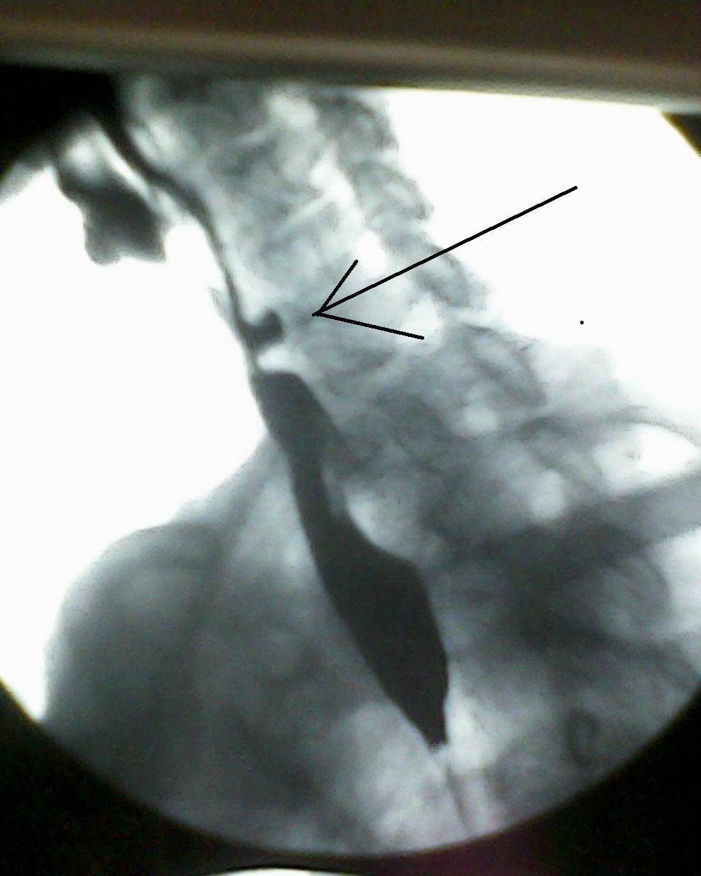

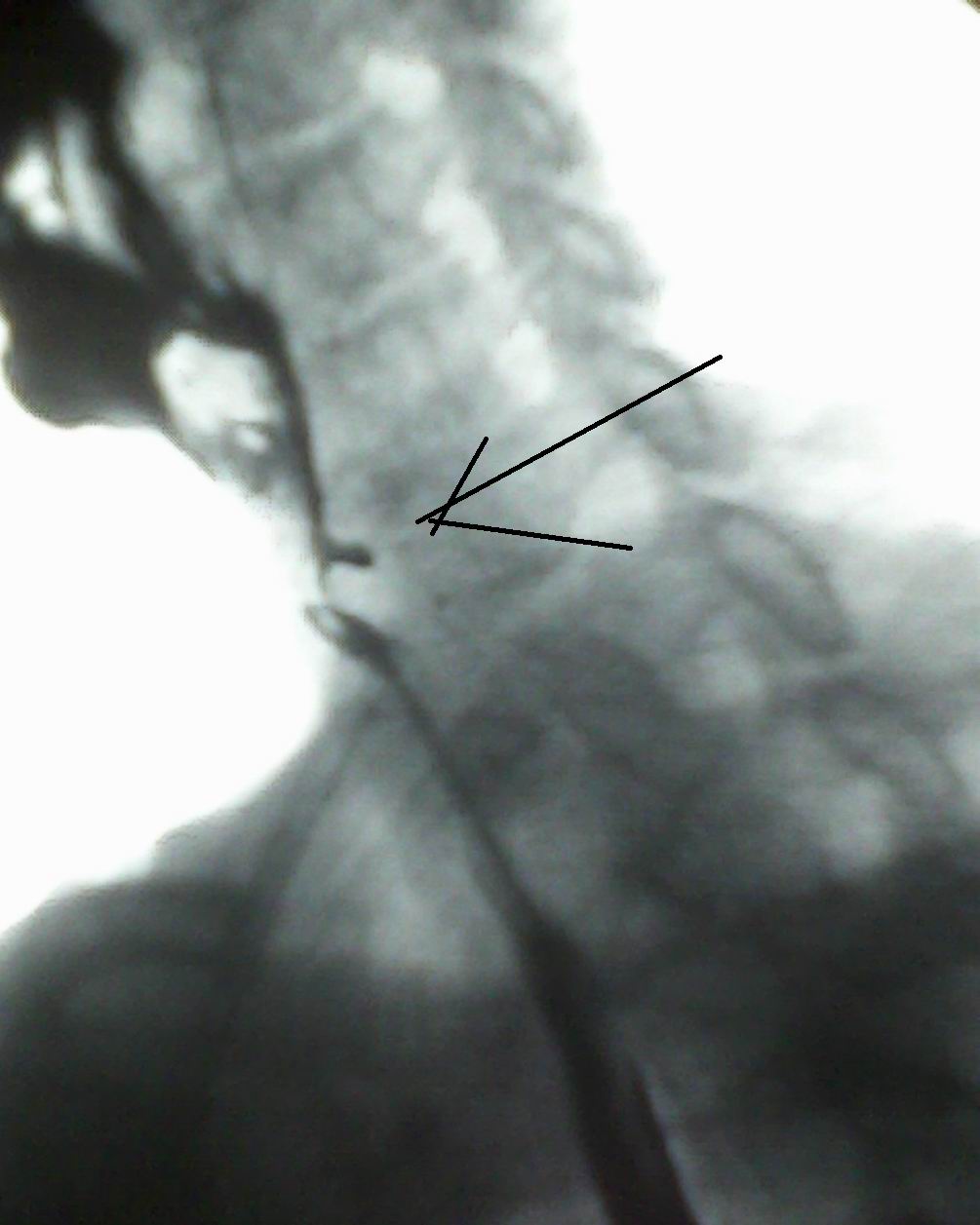

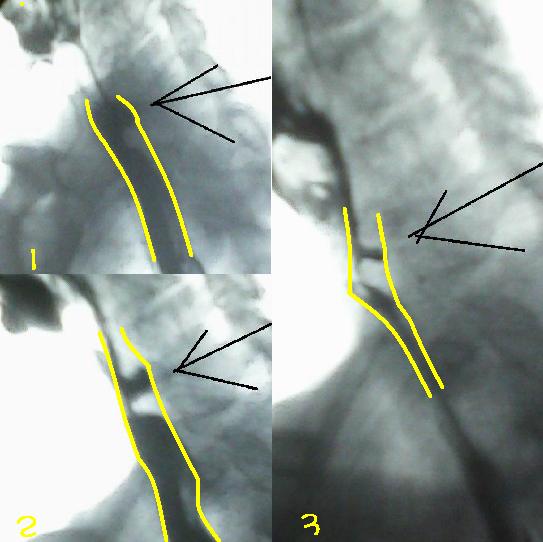

以下是引用黑白光影在2009-7-15 11:40:00的发言:[br][br][br][br]箭头所指是“龛影”到不如说“龛影”下方的负影是“占位”。从此片看如果“上段第7颈椎水平有一龛影”凸出腔外,就不会出现“局部管腔有狭窄”,如果“局部管腔有狭窄”应是有“占位”,沿食道边缘划线,“龛影”在腔内,“占位”也在腔内。结合吃硬物有阻感,由此推断“占位”考虑优先于“龛影”。建议镜检,期待结果。
以下是引用随光逐影在2009-7-15 11:08:00的发言:[br]考虑食管上段憩室。 [br]
以下是引用dyqct在2009-7-20 9:54:00的发言:[br]考虑食管上段憩室。不除外外压性改变,建议食道镜进一步检查。
