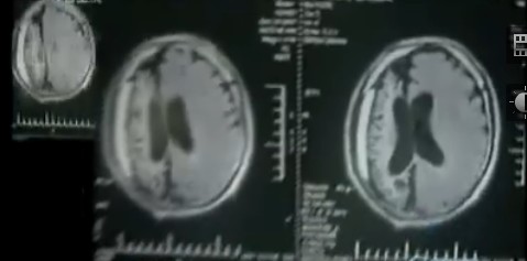

母体内就形成?会不会和央视那个颅内长贝壳的小孩一样啊?
作者: 沉默是金    时间: 2009-7-30 02:14
硬膜下血肿机化
作者: zxl51642    时间: 2009-7-30 03:18
右侧顶骨明显增厚,内板下弧形骨性高密度影,
考虑:
1、慢性硬膜下血肿机化/钙化?宫腔内有很好的稳定的环境的保护,不明白胎儿颅脑怎么会外伤?
2、骨纤?或其他先天性病变?
作者: hg7503847    时间: 2009-7-30 03:57
骨膜下血肿钙化
作者: 泪洒红尘    时间: 2009-7-30 04:02

作者: 蕊蕊爱影像    时间: 2009-7-30 04:44
各位老师,我猜一个哈!会不会是产伤?

慢性骨膜下血肿伴头皮损伤.
作者: 帅河马    时间: 2009-7-30 05:35
考虑产伤,血肿不除外
作者: 随光逐影    时间: 2009-7-30 06:01
支持 右侧顶部慢性骨膜下血肿伴头皮损伤。
作者: panyishengct    时间: 2009-7-30 06:09
作者: 风吹过    时间: 2009-7-30 07:00
考虑产伤!
作者: 黑白光影    时间: 2009-7-30 07:20
标题: 回复:ped2022:14天早产儿 发现头皮肿胀 。
以下是引用37度在2009-7-29 17:39:00的发言:[br]母体内就形成?会不会和央视那个颅内长贝壳的小孩一样啊?
这就是说的那个脑袋里长“贝壳”孩子的片子(血肿机化+胶质细胞增生+成骨细胞浸入)
那个14岁,这个14天,考虑产伤并血肿可能,建议复查。
作者: 孙医    时间: 2009-7-30 07:42
慢性骨膜下血肿骨化]钙化或骨纤
作者: judc    时间: 2009-7-30 16:22
看片子,该机化血肿应在颅外,支持慢性骨膜下血肿骨化
作者: 拾荒者    时间: 2009-7-30 23:08
支持考虑慢性骨膜下血肿。产伤所致。
作者: muzi888    时间: 2009-7-30 23:33
硬膜下血肿机化
作者: sunbin    时间: 2009-7-31 00:20
支持右顶部慢性骨膜下血肿机化,头皮损伤。

作者: LIAOQIANG    时间: 2009-8-1 22:52
右侧顶骨明显增厚,考虑慢性硬膜下血肿机化可能。
作者: 杀毒软件    时间: 2009-8-2 02:29
慢性骨膜下血肿
