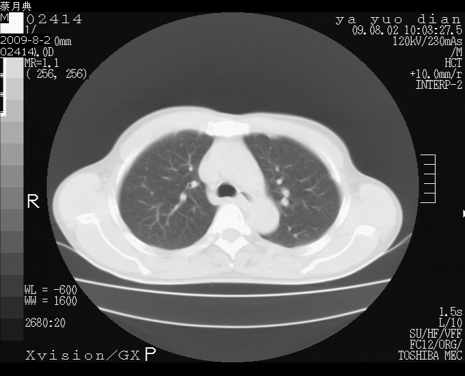

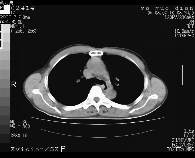

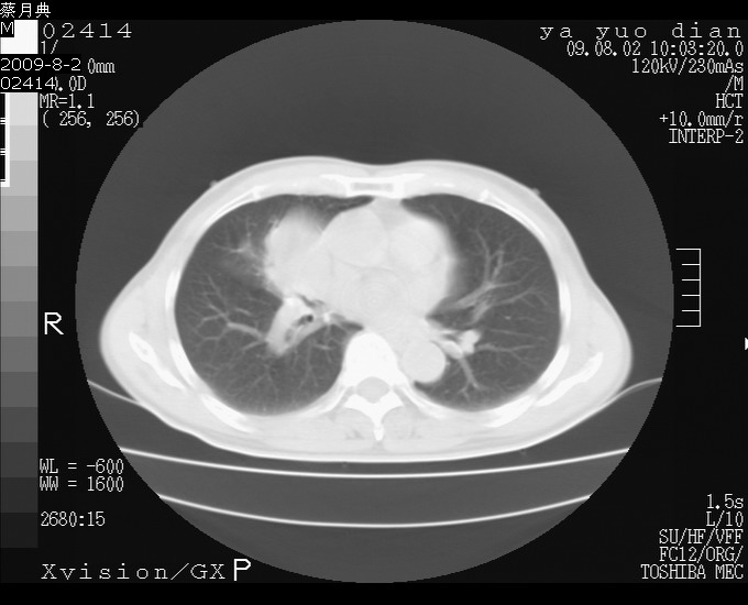

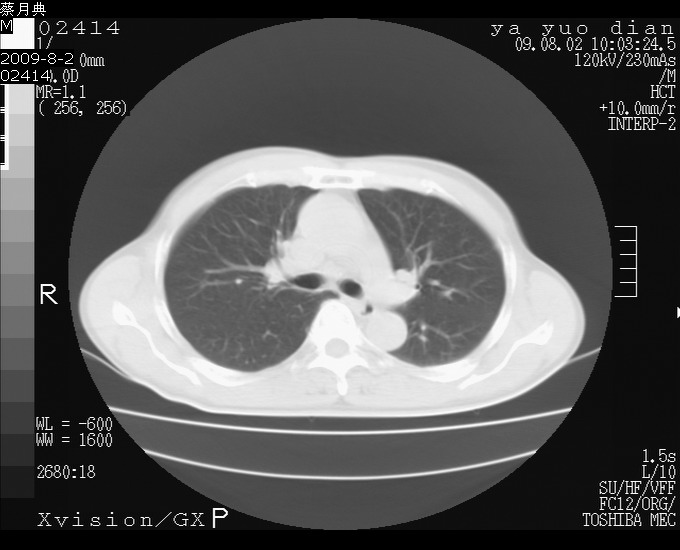

作者: 杀毒软件    时间: 2009-8-2 19:18
右肺中心型肺癌继发阻塞炎
作者: 深泽交通    时间: 2009-8-2 19:26
标题: 回复:男,右肺门占位性病变。
以下是引用杀毒软件在2009-8-2 11:18:00的发言:[br]右肺中心型肺癌继发阻塞炎
作者: 随光逐影    时间: 2009-8-2 19:31
考虑右肺中叶周围型肺癌并阻塞性肺炎,右肺门淋巴结转移。
(环形伪影——需校正)
作者: hurb    时间: 2009-8-2 20:03
考虑右肺中叶周围型肺癌并阻塞性肺炎,右肺门淋巴结转移,没什么争议。
作者: zxl51642    时间: 2009-8-2 20:12
(环形伪影——需校正)
支持!年龄多大了?
作者: syfszcw    时间: 2009-8-2 20:13
作者: zjzjr    时间: 2009-8-2 20:32
标题: 回复:男,右肺门占位性病变。
以下是引用随光逐影在2009-8-2 11:31:00的发言:[br]考虑右肺中叶周围型肺癌并阻塞性肺炎,右肺门淋巴结转移。[br](环形伪影——需校正)
作者: tfq6909    时间: 2009-8-2 20:36
作者: yangyang2000    时间: 2009-8-2 22:19
作者: 513ytb    时间: 2009-8-2 23:44
右肺中心型肺癌继发阻塞炎.
作者: yxwsd    时间: 2009-8-3 00:14
右肺中心型肺癌并阻塞炎证,纵隔转移.
作者: panyishengct    时间: 2009-8-3 01:02
考虑右肺中叶周围型肺癌并阻塞性肺炎,建议调整窗宽窗位观察是否有气管食管瘘
作者: 高学强    时间: 2009-8-3 01:11
考虑右肺淋巴结转移,右肺占位
作者: 黑白光影    时间: 2009-8-3 04:44
作者: 泪洒红尘    时间: 2009-8-3 04:57
向大家学习.
作者: 刘煜    时间: 2009-8-3 05:00
作者: 影象小泰斗    时间: 2009-8-3 05:54
考虑右肺中心型肺癌继发阻塞炎症!
作者: dsl555    时间: 2009-8-3 06:12
(环形伪影——需校正)
支持!年龄多大了?
作者: 胡宇    时间: 2009-8-3 06:42
像不像淋巴瘤
作者: 勤奋的小    时间: 2009-8-3 07:02
到底是中心型肺癌还是周围性肺癌,怎么大家差异这么大
作者: 风吹过    时间: 2009-8-3 07:11
考虑右侧中央型肺癌并阻塞性肺炎
作者: pujunzhi    时间: 2009-8-3 08:33
支持右肺中叶周围型肺癌并阻塞性肺炎,右肺门淋巴结转移。
作者: gaoyang8    时间: 2009-8-3 09:17
作者: 卜一    时间: 2009-8-3 12:42
考虑右肺中叶周围型肺癌并阻塞性肺炎,右肺门 纵隔淋巴结转移。
作者: zhengfaming    时间: 2009-8-3 16:56
作者: muzi888    时间: 2009-8-3 17:37
