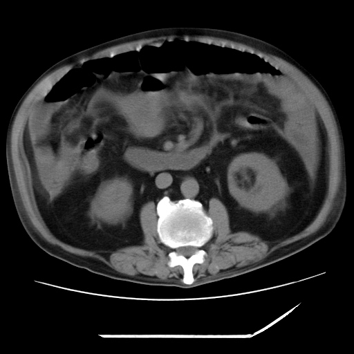

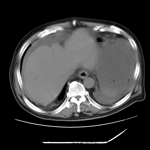

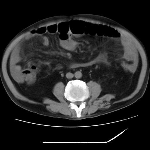

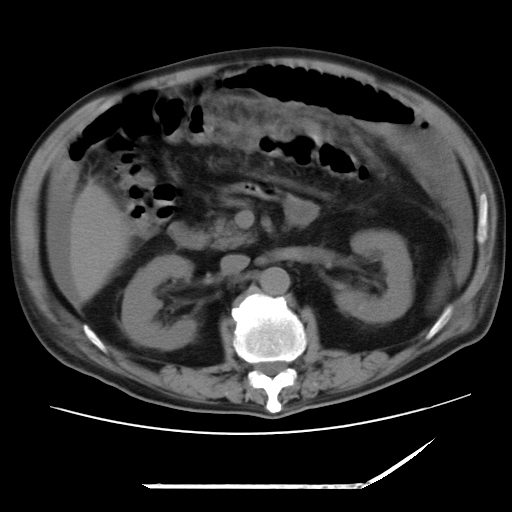

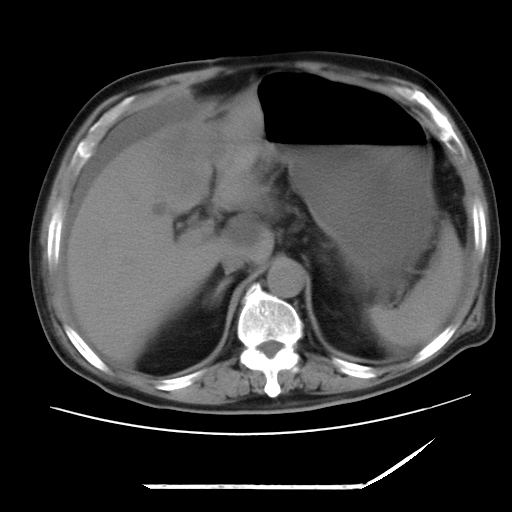

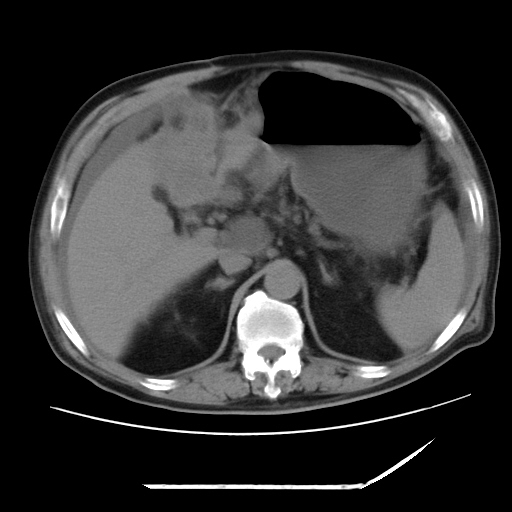

男,73岁,腹疼腹泻呕吐一天,全腹压疼,临床考虑急性胰腺炎、腹膜炎

支持临床诊断。
作者: zxl51642    时间: 2009-8-13 02:55
1、肠系膜脂肪浑浊,密度增高,腹水,支持腹膜炎诊断;2、右肾盂及输尿管中段结石,左输尿管起始段结石;3、胆囊切除术后改变?4、双侧胸膜腔少量积液;5、胰腺体积不大,勾勒清楚,肾前筋膜无增厚,不支持胰腺炎,请结合血尿淀粉酶及临床。
作者: wangzhangren    时间: 2009-8-13 03:03
胆囊区密度不均,急性胆囊炎并发腹膜炎可能?
作者: 前行    时间: 2009-8-13 03:44
肝右叶见不规则低密度占位;肝胃前下方见混杂密度病变;双肾周间隙增宽,并见桥间隔,肾筋膜增厚;胰腺缩小,腹腔积液;考虑:1肝癌不除外,2腹腔占位,3慢性胰腺炎,4腹水,建议mr检查。
作者: 泪洒红尘    时间: 2009-8-13 03:56
支持考虑急性胰腺炎、腹膜炎;腹水。
作者: 随光逐影    时间: 2009-8-13 03:57
支持3楼意见。
作者: fuyuehong111248    时间: 2009-8-13 04:13
肝左叶内侧段可见不规则低密度区,可见胸腹水,腹膜后可见结节影。我觉得应考虑肝ca,淋巴转移。另:右侧肋骨膨胀性生长,骨皮质变薄,问问有无外伤史,及全身疼痛
作者: 黄毛小子    时间: 2009-8-13 04:22

支持3楼意见
作者: zbp537    时间: 2009-8-13 04:46
1、肝脏有占位,应该行增强扫描。
2、腹水。
3、不支持胰腺炎诊断。
作者: zsl6918    时间: 2009-8-13 04:59
可以考虑急性胰腺炎,但需结合实验室检查结果.
作者: wzj893    时间: 2009-8-13 05:31
肝左叶占位,做个增强吧。胆管细胞癌?囊腺癌?原发肝癌?
腹膜炎、腹水。
慢性胰腺炎可考虑。急性胰腺炎不能除外,需结合临床。
两侧泌尿系结石。
作者: 黑白光影    时间: 2009-8-13 06:06
标题: 回复:ct21575:急需会诊,请看看
以下是引用zxl51642在2009-8-12 18:55:00的发言:[br]1、肠系膜脂肪浑浊,密度增高,腹水,支持腹膜炎诊断;2、右肾盂及输尿管中段结石,左输尿管起始段结石;3、胆囊切除术后改变?4、双侧胸膜腔少量积液;5、胰腺体积不大,勾勒清楚,肾前筋膜无增厚,不支持胰腺炎,请结合血尿淀粉酶及临床。
作者: yangyang2000    时间: 2009-8-13 06:21
作者: dyqct    时间: 2009-8-13 06:28
以下是引用黑白光影在2009-8-12 22:06:00的发言:[br][quote]以下是引用zxl51642在2009-8-12 18:55:00的发言:[br]1、肠系膜脂肪浑浊,密度增高,腹水,支持腹膜炎诊断;2、右肾盂及输尿管中段结石,左输尿管起始段结石;3、胆囊切除术后改变?4、双侧胸膜腔少量积液;5、胰腺体积不大,勾勒清楚,肾前筋膜无增厚,不支持胰腺炎,请结合血尿淀粉酶及临床。
[br]支持[/quote]
应该增强!
作者: 513ytb    时间: 2009-8-13 07:01
腹膜炎、腹水。
两侧泌尿系结石。
作者: hufangzhi    时间: 2009-8-13 07:11
支持临床意见
作者: zjzjr    时间: 2009-8-13 17:07
支持3楼意见
作者: LIAOQIANG    时间: 2009-8-13 17:46
肝左叶见不规则低密度灶、腹水。考虑肝脓肿伴肝前间隙脓肿、腹膜炎?肝癌破裂出血?
