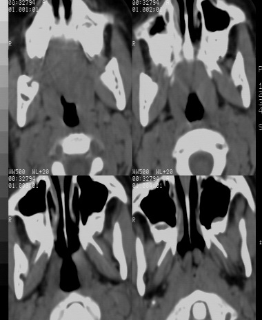

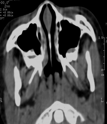

女 5岁 夜间打鼾数年 本人第一次遇到这样的病人,不知是不是鼻咽增殖体肥大?需不需要做手术,请同行给予指导。

作者: jiangjing    时间: 2009-8-14 19:48
典型的鼻咽增殖体肥大
作者: zxl51642    时间: 2009-8-14 20:04
鼻咽腔顶壁及后壁软组织明显肿胀,厚度约2.5cm,鼻咽腔气道轻度狭窄,加之临床病史,支持腺样体肥大。

还可以用鼻咽侧位片测量鼻咽顶部增殖体的厚度和鼻咽腔的宽度,以两者比率来判断儿童增殖体是否肥大。正常时两者比率≤0.60;当比率为0.61~0.70属中度肥大;比率≥0.71属病理性肥大。

典型的鼻咽增殖体肥大
作者: mqagl    时间: 2009-8-15 18:35
能否把测量的经线划一下,具体点

结合病史的话,看到鼻烟后顶壁软组织增厚,应该考虑腺样体增大
