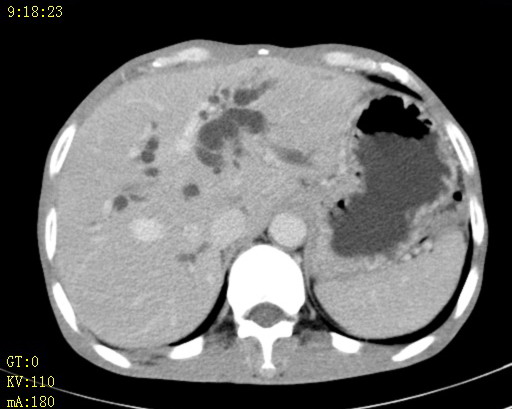

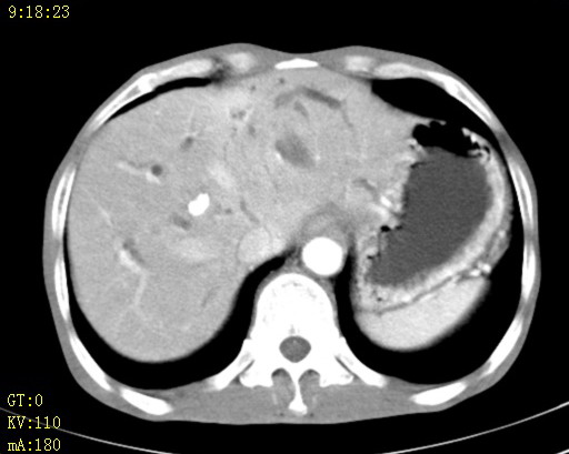

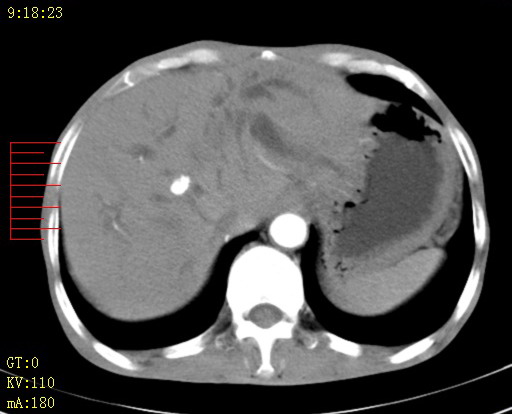

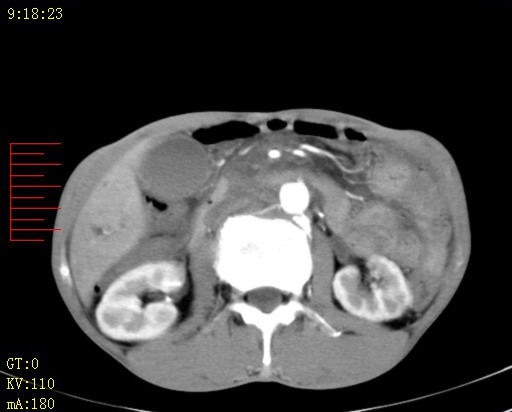

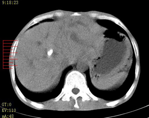

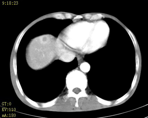

男,52岁,因“目黄、身黄、尿黄1个半月”入院。

作者: 子期    时间: 2009-8-15 05:50
考虑胰头癌伴肝转移。
作者: yangyang2000    时间: 2009-8-15 06:24
考虑胰头癌伴肝转移、腹膜后淋巴结转移
作者: dsl555    时间: 2009-8-15 06:48
支持   考虑胰头癌伴肝转移、腹膜后淋巴结转移
作者: nanjing    时间: 2009-8-15 07:00
胰头癌伴肝转移、腹膜后淋巴结转移
作者: 影像孺子牛    时间: 2009-8-15 07:29
支持大家。
作者: scdlc2008    时间: 2009-8-15 08:12
胰头癌伴肝转移、腹膜后淋巴结转移
作者: bmw011    时间: 2009-8-15 10:07
支持   胰头癌伴肝转移、腹膜后淋巴结转移
作者: 科室第一人    时间: 2009-8-15 15:16
同意,支持
作者: 张佳    时间: 2009-8-15 16:07
符合梗阻性黄疸,原因胰头癌,腹膜后淋吧结转移,胆管结石
作者: shibing    时间: 2009-8-15 16:30
胰头癌伴肝、肠系膜、腹膜后淋巴结转移.胆管结石。
作者: 深泽交通    时间: 2009-8-15 16:51
胰头癌【肿大,ce见囊状坏死区】;肝内胆管结石
作者: zbp537    时间: 2009-8-15 17:38
1、胰腺癌并淋巴结转移,胆道梗阻。
2、肝内胆管结石。
作者: zxl51642    时间: 2009-8-15 18:17
标题: 回复:ct21619:上腹部 病例讨论
以下是引用zbp537在2009-8-15 9:38:00的发言:[br]1、胰腺癌并淋巴结转移,胆道梗阻。[br]2、肝内胆管结石。
作者: 帅河马    时间: 2009-8-15 20:44
作者: 黑白光影    时间: 2009-8-16 00:15
作者: 随光逐影    时间: 2009-8-16 01:54
1)考虑胰头癌伴肝转移、腹膜后淋巴结转移。2)肝内外胆管扩张,胆囊增大。3)肝内胆管结石。
作者: xrw    时间: 2009-8-16 20:59
考虑胰头癌并肝转移、腹膜后淋巴结转移;肝内胆管结石。
作者: dr.yang    时间: 2013-3-21 19:48
标题: Re:CT21619:上腹部    病例讨论
