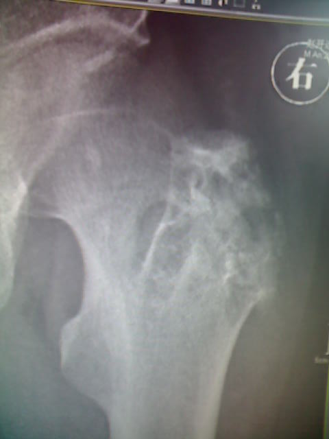

男,30岁,髋关节不适多年。红肿不明显。

注意双侧对比,软组织及关节间隙变化。

男,30岁,考虑良性骨肿瘤或良性肿瘤样病变,软骨来源病变可能性大,可能性软骨母>软粘纤>内生软骨瘤>骨纤。建议ct及mr进一步检查。

病灶轻度膨胀,有硬化边,内见钙化----内生软骨瘤,软骨粘液样纤维瘤

tb要考虑

来源于右股骨大粗隆病变,右见硬化边,内可见点条亲高密度影,诊断:软骨类肿瘤,软骨母细胞瘤,软骨粘液纤维瘤.

支持考虑软骨类肿瘤,要是把股骨颈打开使大转子和股骨颈无重叠就好了,建议ct

考虑良性骨肿瘤或良性肿瘤样病变,软骨来源病变可能性大,直接穿刺。

结核不能排除。为什么不照标准正位片呢

支持考虑软骨类肿瘤,病灶外形欠规整,软骨肉瘤待除外,建议结合ct或mr检查看周围软组织有否改变。

股骨颈及大粗隆骨质呈多囊性破坏,边缘部分硬化,考虑内生性软骨瘤,软骨粘液性纤维瘤。

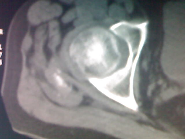

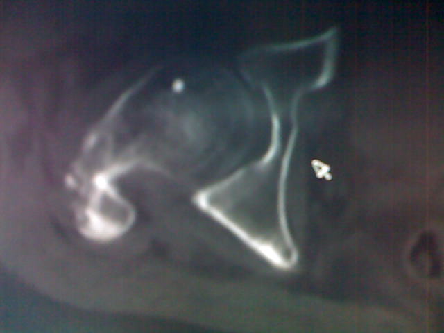

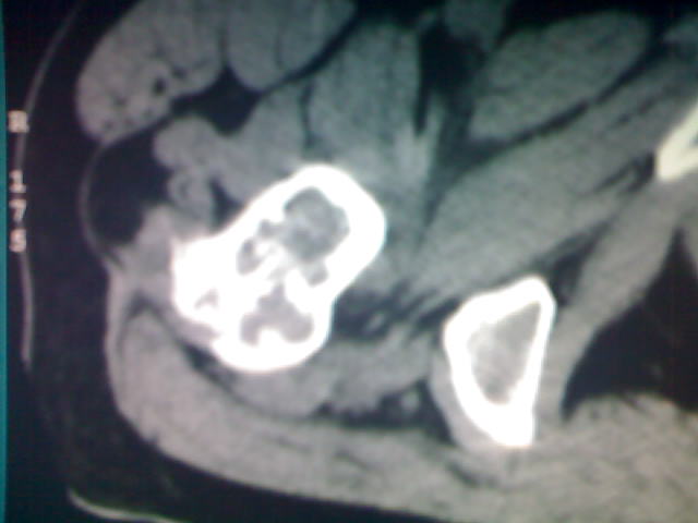

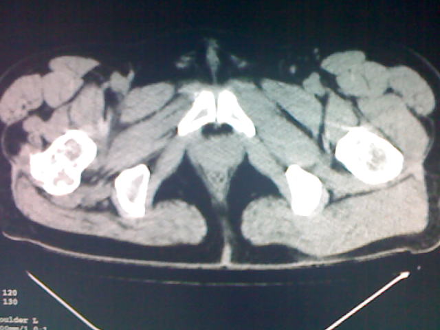

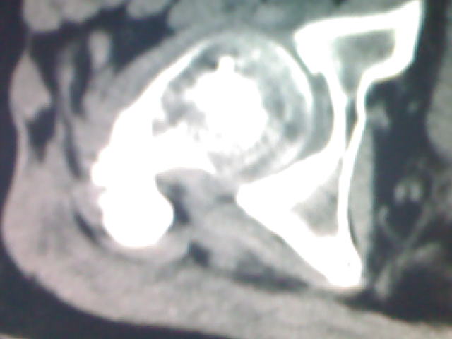

作者: szssd123    时间: 2009-8-20 06:54
刚上传了ct片,请大家仔细阅读!双侧对比可见软组织及关节间隙的变化。我们认为结核可能性较大,但也有人考虑软骨类肿瘤。

ct已看,还是考虑软骨类良性肿瘤,倾向于软骨母合并abc,其次软粘纤,以上均可有软组织改变。

作者: szssd123    时间: 2009-8-24 01:54
是钙化?还是死骨?这应该是软骨肿瘤与tb的鉴别要点吧?另外,关节囊明显增厚及关节腔内软组织影能支持软骨类肿瘤吗?

右大粗隆不规则骨质破坏,内见多发结节钙化及低密度影,考虑骨结核可能性大,不排除内生性软骨瘤。
