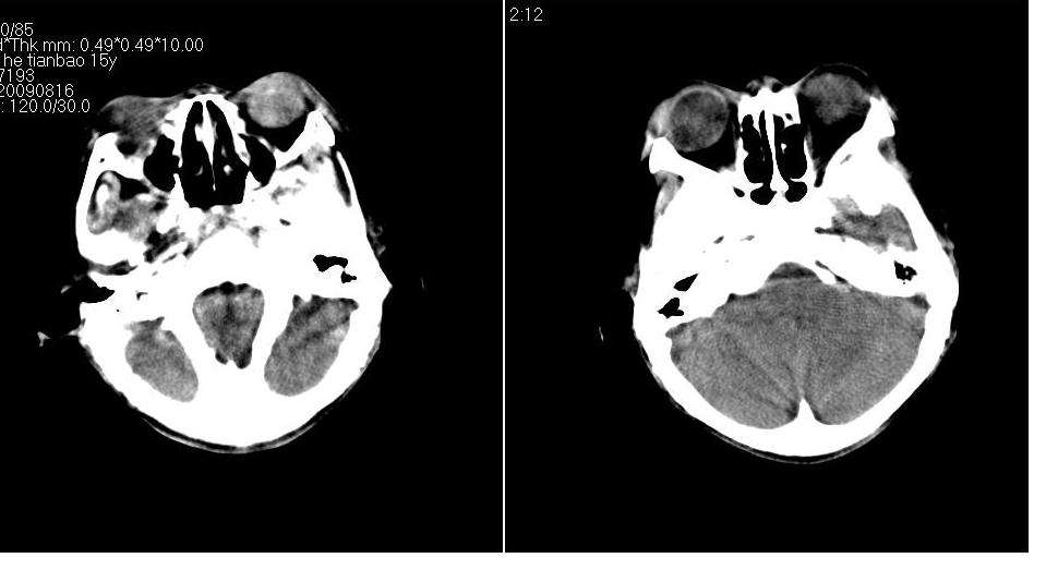

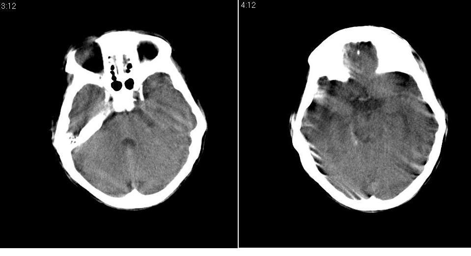

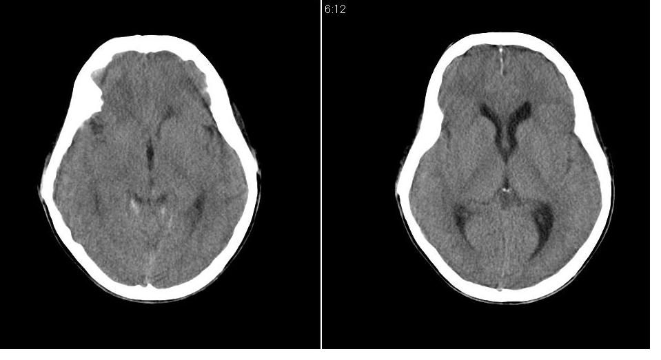

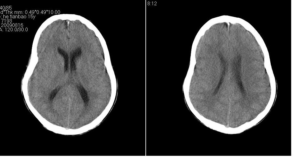

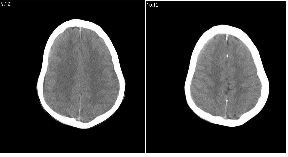

男 15岁,外伤,看着患者有点弱智,骨窗正常。

作者: sdzyy    时间: 2009-8-19 01:42
未见明显异常。
作者: yxhymx    时间: 2009-8-19 01:56
未见异常。这头颅长得有点不好看,可能颞叶在发育上要差一点!(个人看法)
作者: zxl51642    时间: 2009-8-19 02:09
标题: 回复:ct21676:颅脑ct平扫
以下是引用sdzyy在2009-8-18 17:42:00的发言:[br]未见明显异常。
作者: sunbin    时间: 2009-8-19 02:10
未见明显外伤性征象。随访
作者: 老爱克斯    时间: 2009-8-19 03:28
好像是舟状头畸形,是因为失状缝提前闭合所致。
作者: 随光逐影    时间: 2009-8-19 04:04
舟状头畸形可能。
作者: slloves    时间: 2009-8-19 04:06
未见明确异常。。。
作者: 泪洒红尘    时间: 2009-8-19 05:05
未见明确异常
作者: 黑白光影    时间: 2009-8-19 06:04
以下是引用老爱克斯新网客在2009-8-18 19:28:00的发言:[br]好像是舟状头畸形,是因为失状缝提前闭合所致。
作者: 513ytb    时间: 2009-8-19 08:43
好像是舟状头畸形,是因为失状缝提前闭合所致.
作者: aka502    时间: 2009-8-19 16:06
未见明显异常。
作者: shibing    时间: 2009-8-19 16:23
未见明确异常
作者: leijiandepengyo    时间: 2009-8-19 17:50
未见明显外伤性征象.颞叶发育异常
作者: muzi888    时间: 2009-8-19 18:36
舟状头畸形可能
作者: xrw    时间: 2009-8-19 18:41
舟状头畸形。
作者: zjzjr    时间: 2009-8-19 19:09
作者: xiaomeng    时间: 2009-8-19 19:15
脑质密度减低,脑室系统形态饱满,大脑镰多发钙化,考虑脑发育异常
作者: 帅河马    时间: 2009-8-19 21:24
未见明显异常改变。
作者: zb5205    时间: 2009-8-21 01:36
以下是引用zjzjr在2009-8-19 11:09:00的发言:[br]好像是舟状头畸形,是因为失状缝提前闭合所致。
作者: zbp537    时间: 2009-8-21 03:55
未见明确异常。
