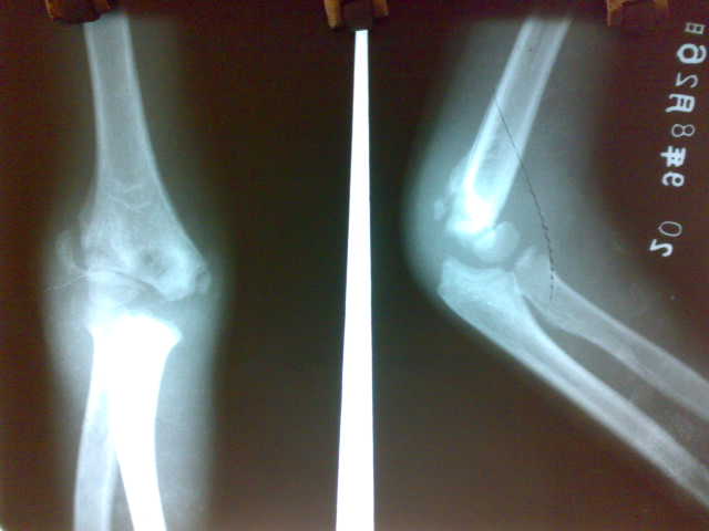

患儿,男,10岁,一个多月前受伤来照片,当时右肘关节肿痛活动障碍,没有报骨折
近来发现肘部肿大。今天来照片。
现右肘关节外翻,活动度尚可,无疼痛,局部肿大。
很对不起,拍照的时候搞错了模式,用30万模式拍的。
[本贴已被 chenjitang 于 2009-8-26 14:21:01 修改过]

作者: chenjitang    时间: 2009-8-26 20:21
当时好像是悬吊固定,追问小孩说没有再次受伤过

作者: zxl51642    时间: 2009-8-26 20:43
右侧肱骨外侧髁陈旧性撕脱性骨折,应该长得上。写小孩肘关节外伤平片报告时留一手(建议加照健侧对比,必要时短期内复查),以免日后纠纷。

作者: chenjitang    时间: 2009-8-26 22:07
这已经不是外髁骨折了吧?连部分滑车骨骺都消失了,那个分离移位的地方有部分骨质吸收了,而且没有看到骨痂!

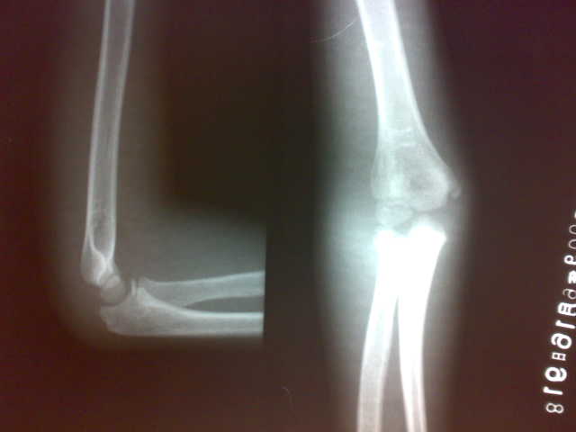

作者: chenjitang    时间: 2009-8-26 22:13
标题: 回复:右肘受伤一个多月后复查
以下是引用chenjitang在2009-8-26 14:07:00的发言:[br]这已经不是外髁骨折了吧?连部分滑车骨骺都消失了,那个分离移位的地方有部分骨质吸收了,而且没有看到骨痂!
我反复看6.16的照片都没有发现有骨折,连八字征都不明显!

作者: chenjitang    时间: 2009-8-27 02:54
前后对比相差那么远大家不觉得异常吗?而且10岁的小男孩,骨折一个多月差不多两个月了,一点骨痂没有。

作者: 拾荒者    时间: 2009-8-27 04:32
右侧肱骨外髁骨骺骨折。第一次片肱骨延长线已经不能通过肱骨小头骨骺中心,提示有骨骺分离,第二次片除骺离骨折外还合并有髁间骨质缺损,即典型的鱼尾状畸形。将来畸形会越来越重。
作者: 余辉    时间: 2009-8-27 15:14
外髁骨折,第一张正位片不标准,影响诊断,复查片侧侧不标准
作者: chenjitang    时间: 2009-8-27 15:47
标题: 回复:ped2864:右肘受伤一个多月后复查
以下是引用余辉在2009-8-27 7:14:00的发言:[br]外髁骨折,第一张正位片不标准,影响诊断,复查片侧侧不标准
第一张的正位是由于患儿肿胀疼痛不能完全伸直配合体位所致
第二张是某不负责任工作人员随便照的

作者: 小糊涂仙    时间: 2009-9-2 03:18
右侧肱骨外上髁陈旧性撕脱性骨折.无疑,原片也未见明显骨折,是否二次受伤所致?
